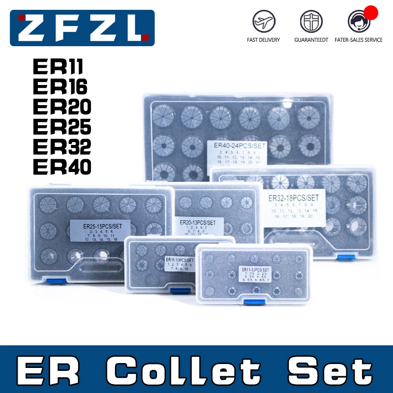

Ok mais du coup je ne sais pas quoi prendre, 5 ou 15 micron là, je pense que 15 micron c'est très largement suffisant pour mon type de fraiseuses.
Ce que je voudrai surtout savoir c'est si mon choix est bon au niveau taille de pinces pour le porte pince ER25
C'est ma question.
Pour le reste sur Ali express les 15 pinces sont plus chères que sur Amazon !
Bref ce jeu de pince est-il conforme pour mon porte pince ?
Que je puisse le commander ou pas ?
Merci d'avance,
Je t'ai montré qu'il existait plusieurs qualité de precision. Les productions chinoises sont parfois décevante. J'ai acheté un jeu de er11 pas cher, il y a une pince oû la fraise ne peut pas rentrer, d'autre oû l'on voit le faux rond quand ça tourne, je vais devoir en racheter un.
OK, effectivement, d'un autre côté ce n'est pas onéreux on doit en avoir pour le prix ?
Ok, c'est commandé
Du coup je me retrouve avec un porte pince ER20 CM1 et 13 pinces !
