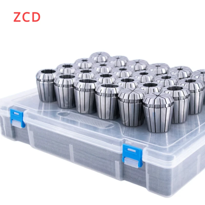

Si des fois tu as besoin d'autres diamètres de pinces :
Jettes voir un oeil au prix des pinces ER sur Aliexpress
Certains vendeurs te précisent la tolérance du truc et peuvent proposer plusieurs qualités.
