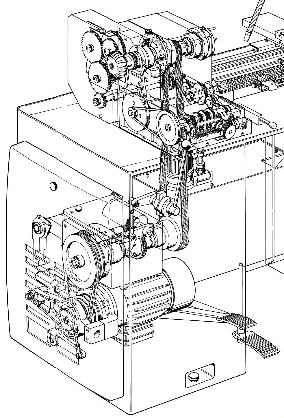

En ce qui concerne le groupe moteur déjà aperçu dans le compartiment de gauche, il est composé:
  • d'un moteur triphasé bi-vitesse, ref Schaublin 76.852 - La fiche technique le donne pour un 750-3000rpm. En fait la plaque signalétique du mien diffère légèrement au niveau vitesse:
2017-06-30-13-16-11_lr256-jpg.350064
  • d'un dispositif d'embrayage optionnel et freinage concentrique à l'axe moteur que je trouve assez astucieux. Il porte la référence 105-81.000 (12kg) :
105-81-000-embrayage-jpg.350070
  • Un réducteur de vitesse 1:5 optionnel. Il porte la ref. 105-81.100 et pèse la bagatelle de 44kg. Il repose sur deux embrayages multidisques qui permettent la manœuvre à la volée. La tringlerie de commande depuis le levier de face avant est ainsi faite que le tout s’accommode du basculement du groupe moteur+réducteur lorsque l'on actionne la pédale pour le relever et permettre de détendre la courroie plate de renvoi vers la poupée fixe.
105-81-100-reducteur-jpg.350071
  • un dérailleur ref 105-80.200 (7kg) permet le passage de la courroie plate sur les gradins de poulies sans arrêt du moteur. J'attends de voir en pratique ce que cela donne.
105-80-200-derailleur-jpg.350072
Le groupe moteur accuse donc 25+12+44=81kg (je pense que c'est plus car les 25kg du moteur ne prennent pas en compte son berceau - je n'ai pas vérifié), ce qui le rend assez fun à manipuler hors du bâti, difficulté encore accentuée de par une forme totalement improbable.
Si on se résume, la cinématique de la transmission est assez simple. Au modèle de poupée près, un bon éclaté est disponible sur le site de Tony (http://www.lathes.co.uk/). En voici le lien direct : http://www.lathes.co.uk/schaublin/img121.jpg
Sur les deux pédales de la machine, l'une sert à relever le groupe pour détendre la courroie plate comme indiqué plus haut, l'autre sert à actionner l'embrayage-frein. Lorsque la pédale est enfoncée, la poulie étagée sur l'axe moteur se désolidarise de ce dernier, et vient se freiner immédiatement sur une garniture spécifique. Cela permet un débrayage et freinage très rapides sans coupure moteur.

Sur mon 102 VM j'ai aussi le même réducteur 1/5, c'est super à utiliser puisque utilisable en marche. Le seul reproche que je fais c'est que c'est le même rapport 1/5 que le harnais/volée, c'est un peu dommage , un rapport différent aurait permis plus de variantes de vitesses (avec les 2 vitesses elec. rapport1/4) sans changement de position courroie. L'idéal étant sans doute le variateur mécanique.
VAX, à propos, le changement de position courroie en marche se fait il facilement sur ton vm? sur le mien c'est pas pratique du tout, je trouve le dispositif inefficace, peut-être mal réglé?
Kaiten, sur la troisième photo catalogue, le guide courroie est différent des anciens vm , si tu as l'occasion j'aimerai avoir les cotes de la partie qui porte sur la courroie. Une photo du mien.
Je partage ton avis sur le fait que les rapports soient identiques (1/5) sur la broche et le réducteur optionnel.
Je n'utilise vraiment que très peu le "dérailleur" car j'utilise mon 102 essentiellement pour mon activité pro qui est "répétitive".
Je veux dire par là que j'utilise 95% du temps le même alliage et sur des plages de diamètre très faible. Donc très peu besoin de changer de vitesse. Entre les 2 électriques combiné avec le réducteur cela me va très bien.
Pour le peu que je l'utilise, le système de dérailleur est "tout ou rien" de temps en temps ça passe bien et le reste du temps ça merde.
Mais je suis peut-être mal réglé moi aussi car si j'oublie d'enlever le verrouillage de broche avant de démarrer, 3 fois sur 4 je suis bon pour aller remettre la courroie en place sur la poulie basse... Donc au final le carter latéral gauche est toujours ouvert !;)
Mais, je me répète, je n'échangerai mon 102VM que contre un Hardinge correspondant (qui est en 5C) ou un 102 avec broche 5C (si si ça existe... Au moins en 1 exemplaire !).
@rabotnuc, @vax : vous confirmez un peu mes doutes sur le côté pratique de ce dérailleur, on verra à l'usage mais ça m'étonnerais que je devienne fan !
