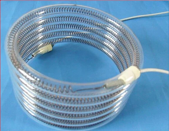

Ma résistance de mon petit four viens de rendre l’âme
Acheté ici d’occasion a je ne sais plus qui, il m’a fait bon usage et j’aimerai changer cette piece
Je sais pas comment ça s’appelle ?
Pas de marque sur le four, mails il chauffe fort

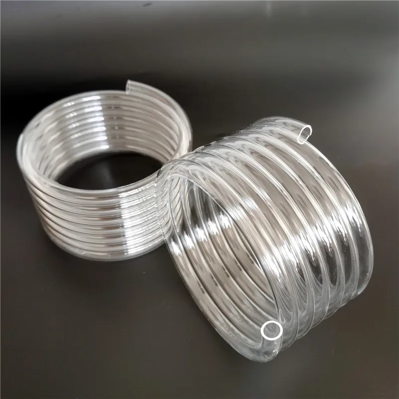

Une résistance sous tube de silice! Chiant! Le tube de silice est enroulé à chaud au chalumeau puis la résistance sous forme d'un ressort à boudin à la bonne longueur est propulsée dans l'enroulement (tirée par un fil passé avant elle).
Première chose, mesurer le diamètre des fils de sortie. Deuxième chose température maximale du four. Troisième chose la résistance bouge elle dans son tube. Quatrième chose le tube de silice ne se manipule qu'avec des gants, autrement il faudra laver à l'alcool à 90°. Six spires, ca va être pénible.

Fil : 2x1mm
Gant : raté je suis bon pour nettoyage
Fil libre dans le gant
Température max : aucune idée pas eu le temps de mesurer, mais s’il a peté c’est ma faute j’ai tardé à lui mettre un régulateur et ca chauffe grave
L'alliage dépend de la température maximale. On voit 2 fils à chaque bout, y a il 2 boudins ou est ce que c'est seulement la sortie doublée? Quelle est la puissance nominale? Le pas de l'enroulement? Le diamètre intérieur du tube silice?
Salutations
La possibilité de réparation est liée à la possibilité d'extraire la résistance coupée et de remettre la neuve, c'est à dire la forme et la nature de la coupure. A ce point il y a surchauffe et le métal peut attaquer la silice, voire se coller et empêcher qu'on le retire et qu'on passe la nouvelle.
Salutations
Tu penses fabriquer toi même la résistance?
il faut la démonter, la raccorder pour mesurer sa résistance,le diamètre et le nombre de spires puis trouver le fil Kanthal correspondant qui va bien en diamètre 1mm
En donnant ces caractéristiques à un fournisseur comme Adam pyrometrie,ils peuvent peut être te la faire à façon et d'éviter les calculs de type de fil et de longueur
Concernant la remarque sur les fils torsades,c'est normal : le fil double ne chauffe pas et ainsi ne brûle pas les raccordements avec l'alimentation
Avant de d'embarquer, après avoir sorti la résistance,essaie de la repasser dans le tube pour t'assurer que la nouvelle passera bien
Si tu as une brûlure dans le tube et peut être des morceaux fondus et collés,pas sûr que ça aille jusqu'au bout

bon, j'ai jeté un oeil à ma résistance
pas de bonnes nouvelles pour la réparation pas cher : tube obstrué il a partiellement fondu et résistance soudée au tube dedans, ça ne vient pas.
en plus, je n'avais pas fait attention, mais ce sont des spires de 4 ou 5mm dans le tube ... pas simple à refaire
donc plan B, le lien de fb29 avec promo Black-Friday, j'ai l’ensemble livré pour 108€ et c"est exactement ce qu"il me fallait au millimètre
donc milles merci !

En fait c'est de fil en aiguille, souvent en passant par des mots clé en anglais. Ici par exemple en remplaçant le mot "silice" par "quartz" car un site anglais parlait de tubes en quartz ...
En français, le quartz désigne la variété cristallisée de la silice. La silice est un matériau non cristallisé ; les deux sont chimiquement de l'oxyde de silicium : SiO² . on a affaire ici à du tube de silice.
Le problème se tient dans ce que les fournisseurs ont souvent des prospectus bilingues c'est pourquoi on parle le lampes quartz-iode.
