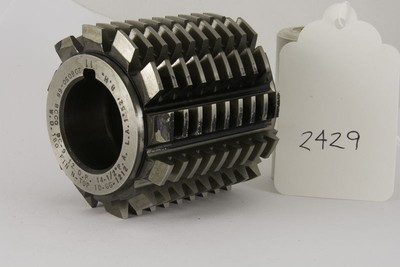

Sinon, comme alternative: dans la solution de taillage sans déport à la fraise DP12, en emprunter, ....ou en acheter à 30 € la bête.
EDIT : Si tu te paies toi-même au SMIC horaire (10,15 €), il faudrait que tu mettes moins de 3 heures pour faire chacun de tes 3 grains, sinon c’est plus rentable de les acheter. :-D
Guidou
j'ai déjà regardé sur La Bay et sur Ali mais je n'en trouve qu'en 14.5°... ou alors ce sont des fraises mères.
SULREN
C'est exact, je constate qu'on trouve les 12 DP surtout en angle de pression 14,5 °.
Je ne l'avais jamais remarqué parce que je n'achète que des fraises module (chez RDG Tools par exemple), jamais des DP.
Les 12 DP en PA 20° existent, ici par exemple, mais plus chères, à 66 $.....ce qui fait 60 € (donc 6 heures de SMIC, ton grain devient compétitif :)).
Faut voir s'il n'existe pas un site qui les fait moins cher.

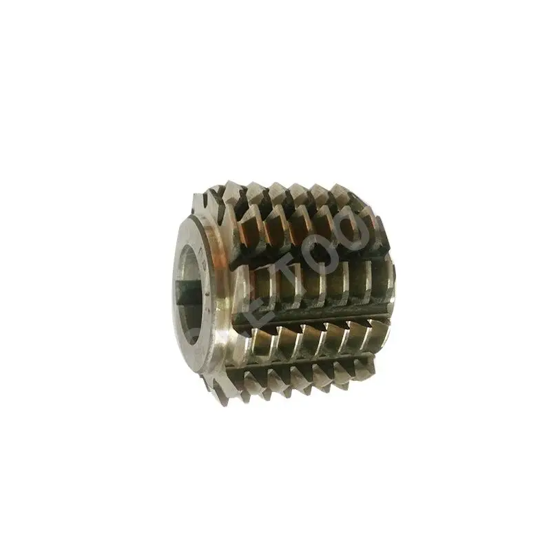

EDIT: par contre le HOB (fraise mère) en 12 DP 20 PA n'est pas cher à 70 $, car il n'en faut qu'un pour faire les 3 pignons, mais le taillage à la fraise mère est plus difficile.

Une plaque de cuisson DP12 20° à 47.83€ port compris qui dit mieux ? Par contre il faut la tailleuse qui va derrière
On peut quand même le faire sans axes coordonnées, en bidouillant un peu: fendage à la fraise scie ou à la fraise mle 2 et ensuite entrainement automatique par la fraise mère 12 DP elle-même (bon je sens que les puristes vont s'énerver :ripeer:).
Bon ce soir je reste zen!
Mais on peut modifier une fraiseuse classique et son diviseur pour faire du taillage par génération ça n'est pas très difficile il y a 1ou2 post sur usinage. Un moment je voulais le faire après j'ai choisi le montage sur le tour qui avant tout est un montage didactique.
Cdt
SULREN
Il y en a qui font encore plus fort que moi, avec leur fraise mère qui fait aussi plaque de cuisson, et plus de taillage SANS axes coordonnées.
On n'arrête plus le progrès.
Comme exercice intellectuel je vais chercher comment le traducteur automatique à pu sortir "plaque de cuisson"; peut être de fraise mère, bonne mémère, bonne cuisinière, cuisson?.
Ah l'intelligence artificielle ça déborde d'imagination.
Le "pov' vieux" de traducteur automatique s'est fait enfumer par le mot Hob, qui veut dire en général en Anglais: plaque électrique, de cuisson et accessoirement en langage technique fraise mère.
EDIT: désolé, les fraises mères sexy ne sont plus, elles, disponibles chez aliexpress:
