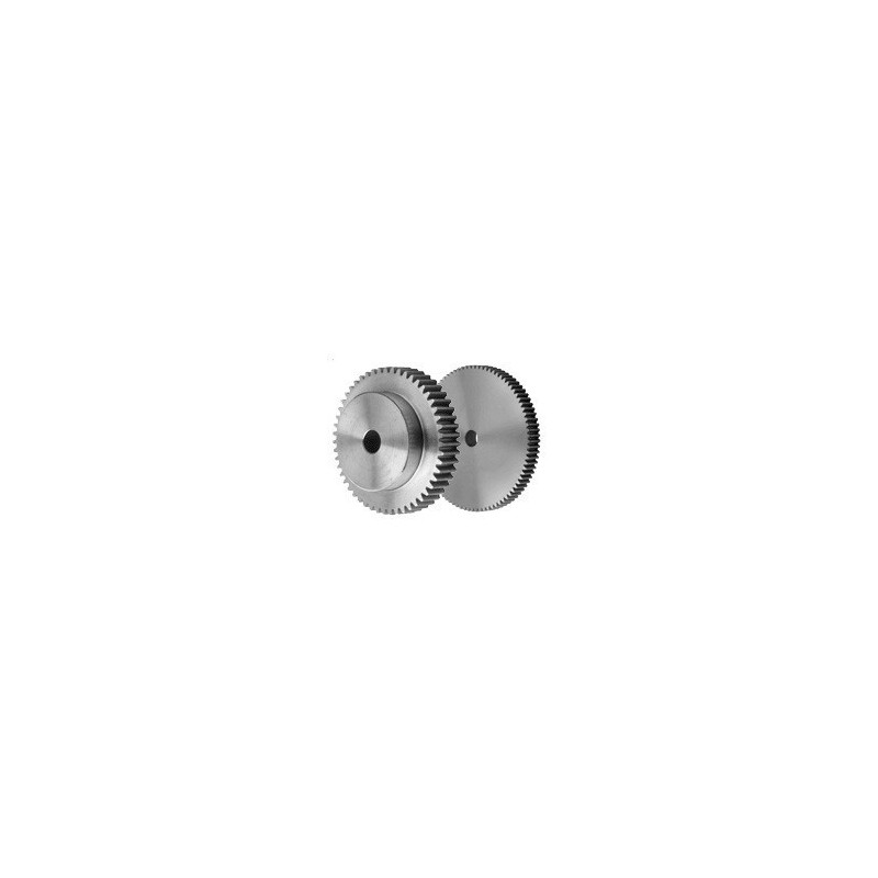

Voilà tout est démonté !
Et à ma grande surprise, les ensembles de trois pignons se désaccouplent très facilement. Il m’a fallu percer la petite vis fendue parce qu’elle ne voulait pas venir mais rien de grave.
Les dimensions sont prises des trois pignons à remplacer. Et les références de roulement aussi. Je vais les remplacer pendant que c’est ouvert.
Le module est 1,5 donc c’est facile à trouver :)

Bonjour @alex vintage parts je viens de voir ton poste sur la boite d'avance socomo visiblement les boite d'avance n’était pas les point fort des tours socomo j'ai moi aussi un tour socomo Meteor 400 don la boite d'avance est en panne mais la personne qui est passé avant moi l'a vider du premier étage de réduction comme je vois que tu a fait une salade de pignons j'aurais bien aimé si tu veux bien que tu fasses des relever de cotes sur les balladeurs notement. l'objectif étant de refaire les plans de cette boite.
j'ai noté que tu étais parti dans l'optique d'acheter des pignons standard module 1,5 mais sur certains pignons de cette boite il y a un déport de denture pour conserver l'entraxe.
cordialement.
Bonjour @rentemplan, oui on dirait que c'est un peu faible coté boite. j'ai trouvé des pignons oui. Il faut bien évidement faire le diamètre interne à la bonne côte et faire l'emplacement de clavette. Il faut aussi les reprendre en épaisseur et faire les épaulements nécessaire. Mais je les ai trouvé et c'est un prix correct !
Tu peux regarder ici, https://www.tridistribution.fr/
Oui je peux faire un relevé si tu veux même si je n'ai pas trop le temps haha. Je peux te donner les diamètres, épaisseurs et nombre de dents.
mais je suis pas fort en plan et encore moins à l'informatique haha. Il y a aussi beaucoup d'entretoises entre tous les pignons, des rondelles de calages...
Les ébauches de pignons sont arrivés.
Plus qu'a faire les épaisseurs, les alésages et les emplacements de clavettes.
Voici les photos, Pour info, les trois pignons m'ont coutés 71,28e TTC port compris.
