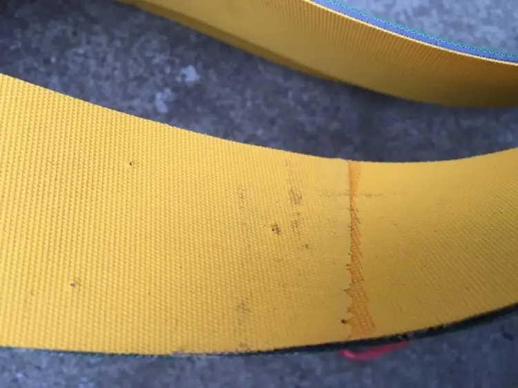

Bonjour pour mes besoins j'ai utilisé des courroies poly v dans le sens normal elles sont faciles à trouver à tendre et sont très résistante
De plus ont en trouve chez les garagistes et dans les magasins d'électroménager
Les plus solide sont celles d'accessoires automobile
Ce vendeur peut vous fabriquer la courroie que vous désiriez dimensions volu avec un prix raisonnable
€ 25,97 | Ceinture plate en Nylon sur mesure, ceinture tangentielle
Pour ma part il m'a déjà réalisé de courroie les voici en photo
44.75€
22.26€
peu etre , ses courroie on bien souvent un galet de "pression" qui la plie a l'envers et n'en souffre pas :) , mais coté adhérence c'est autre chose car c'est coté "fibre" donc ça va sans doute glissé ! , sinon on vend des courroie plate "collée" en tout cas j'en trouve pour mon affûteuse mais pas aussi grande , mais c'est sur mesure donc collé/soudé :) (sur ebay.co.uk pour ma part vu que c'est une anglaise ) après si tu ne veut pas garder le cachet "origine" pourquoi ne pas modifier tes poulie en poly V ?
Merci pour ta réponse.
Concernant les risques de mauvaises adhérence de la courroie je ne m'inquiète pas trop vu que la courroie "d'origine" en tissus est plutôt glissante elle aussi mais que je n'ai pas ressenti de problème de ce côté (bon j'ai pas des centaines d'heures d'usinage non plus...).
Et pour ce qui est de la modification des poulies je préférerais garder celles qui sont montées (le coté vintage me plait bien) et surtout je n'ai pas (encore) de tour pour en faire moi même...
Voir la pièce jointe 639711Voir la pièce jointe 639712
44.75€
22.26€
Ce que vous me montré là me plait beaucoup !
Merci pour le lien je vais contacté l'entreprise pour avoir des infos !!! :smt023
Je vais me renseigner aussi de ce coté là !!!
Vous êtes au top, merci :)
