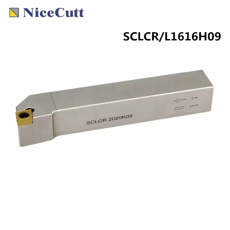

prend un carré adapté a t'ont porte outils .pense bien en passant commande de vérifié le sens usinage R pour le classique L pour inverse
il serait dommage de te faire piégé les deux sont utile le R et le plus courant
les 3 outils de base les plus courant les plaquette cité sont valable aussi pour les outils intérieur ça limite le nombre de réf nécessaire
la aussi bien lire certaine sont prévue avec des ref proche uniquement pour usinage int d'autres sont universel il faut prendre sont temps
le sclcr09 et un passe partout plaquette ultra standard ont trouve toute les nuances
le SVJBR et pratique pour des espaces réduit plaquette aussi ultra standard
le w lui et pour le gros travail avec plaquette 6 faces économique
