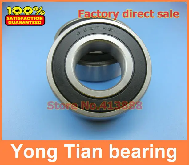

J'ai acheté un C16-ER20-150 donc tige diamètre 16mm.
Et 2 roulements 16mm interieur (pas courant)
Le bout de l’er20 a été fileté à M16x1 pour visser un écrou de réglage de jeu puis réduction à diamètre 13 pour le mandrin de la perçeuse.
Un peu plus compliqué, et disposant d'un bloc d'alu j'ai usiné une "tourelle" avec un cône CM2 qui permet de porter les outils de ma petite fraiseuse
