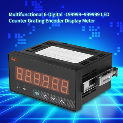

L'afficheur est un compteur/décompteur capable de gérer 2 signaux en quadrature venant de l'encodeur rotatif.
L'encodeur a une résolution de 400 ppr... et donc comme le rapport du diviseur est de 90, on a une impulsion par 1/100° de degré du plateau.
L'afficheur dispose de 2 sorties relais paramétrables.
J'en ai utilisé une pour le RAZ de l'afficheur au passage des 360° (ça ne fonctionne que dans le sens croissant bien sûr...).
Et il vaut une quinzaine d'€...

@wika58
Pourrais tu préciser la référence de l'afficheur, stp ?
Le 1/100° c'est sans tenir compte des 2 signaux en quadrature qui permettent de multiplier par 4 le nombre d'impulsions si je ne me trompe pas.

Afficheur:
Je l'avais acheté sur eBay car je voulais la notice avant de commander.
Mais il est sur A-E aussi.

Ben, sur cet afficheur Si...!
L'avantage de cette configuration c'est de prendre un afficheur du commerce, un encodeur du commerce, de les raccorder et de paramétrer l'afficheur... et ça fonctionne.
Mais l'afficheur n'a que 3 modes de fonctionnement...
Soit on utilise les signaux en quadrature pour avoir la fonction up/down... soit on compte les impulsions sur un seul canal...

L'encodeur c'est le E6B2CWZ6C d'OMRON en 400 P/R et je l'ai payé 17.37 € fdpc.
Le HB961, c'est l'afficheur.
C'est vrai qu'il y a plusieurs modèles (et prix). Il existe avec 3 ou 4 boutons... et avec affichage de la consigne (double afficheur).
Celui que j'ai acheté c'est celui à 3 boutons.
...as tu une idée de ce qu'on peu espérer comme précision d'affichage avec ce compteur sur un déplacement linéaire avec un encodeur 600pp ?
Attention on parle de résolution...
La précision c'est autre chose... en général on parle de 10 fois moins.
Quoi qu'ici on compte simplement des impulsions donc la précision peut se rapprocher de la résolution.
Ils annoncent une précision de comptage de 0.005 %..

Pour les autres, il faut savoir que cet afficheur est capable de faire des mises à l'echelle entre l'entrée impulsion et l'affichage... du style Y = ax+b

Ce type d'afficheur doit aussi être capable de compter les impulsions d'une règle (reste à vérifier quand même la fréquence des impulsions c'est à dire la vitesse de déplacement mais c'est aussi le cas avec un encodeur rotatif, ce problème dans l'application de @Alpazen ne doit pas être gênant tant qu'il ne dépasse pas les 2000 rpm avec sa manivelle :mrgreen:).
Bertrand
Si la règle délivre 2 signaux en quadrature entre 5 et 24 V ca devrait le faire...
15 kHz max.

La précision doit être de +/- 0,005% du total des pulses comptés +/- 1 pulse mais ça ne concerne que le compteur.

Pour le schema de câblage c'est tout simple.
L'afficheur est alimenté en 230 Vac (celui que j'ai acheté... il y a aussi des modèles en TBT DC).
Il delivre du 24 Vdc pour alimenter l'encodeur.
Tu raccordes la masse et les 2 signaux de l'encodeur sur les 2 entrées de l'afficheur.
Un BP entre l'entrée Reset et Gnd.
Et c'est tout.
Et si tu veux utiliser les sorties relais, qq fils de plus...
