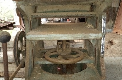

Mon fils a acheté une vieille dego raboteuse mortaiseuse. et j'ai qq questions aux pros du bois .
Impossible de trouver la marque ( pas de plaque ni gravure , rien )
y a un arbre rond 2 fers Ø 110 ( je pense que les fers ne sont pas " autobloquant " et donc risque de fuite si on tourne trop vite )
Le vendeur ne l'a jamais faite tourner mais il nous a donné les 2 moteurs ( 1500 tr 6cv et 1000 tr 1.6cv )
Les poulies :
Moteur coupe Ø 300 et arbre coupe Ø 110 ( y a egalement une poulie double Ø 90 et 200 ( pour mortaiseuse ? )
Si on se met en direct moteur - arbre ça donnerai 1500 tr * 3 = 4500 tr ( est ce la bonne vitesse ? ) ( ça donne Vitesse de coupe de 26 m/s )
Pour l'avancement ça donnerai 6.6 m / mn
NOTA : On pense supprimer la mortaiseuse . Vos avis ( je capote , je coupe ... )
Vos avis sur la marque , les vitesses etc ... sont les bienvenus
Merci d'avance

J'ai pas trop compris tes histoires de taille de poulie, mais si l'arbre de 110mm de diam tourne à 4500rpm et donc 26m/sec, c'est le bon ordre de grandeur oui,
Pareil pour la vitesse d'avance, peut être un poil rapide. Le luxe ce serait un petit variateur de fréquence vu que tu as un moteur séparé, grande vitesse pour prendre des passes, et plus petite vitesse pour la passe de finition, si le bois va bien et que les fers sont bien affûtés le ponçage devient superflu :7dance:
Pour la mortaiseuse, je partage un peu cet avis de l'enlever, les mortaiseuses en bout d'arbre c'est pas la panacée, si on veut vraiment faire des mortaises, une bédane carrée ou chaine selon l'usage est bien plus pratique ( ou oscillante mais c'est plus confidentiel comme machine... )
Pour le chariot c'est facile il doit se démonter, pour l'arbre, tu peux déjà démonter le mandrin pour gratter un peu... et couper ou pas selon si ça gène pour dégauchir. Perso je pense que je couperais, mais je vais peut-être faire hurler les puristes ;)

il semble bien que ce soit des fers pincés , ça correspondrait bien aussi avec l'age de la machine .
il faudrait avoir une vue de l'arbre plus dégagée .
c'est plutôt délicat à changer et à régler . et oui le risque ce "fuite " n'est pas négligeable. ça m'est arriver il y a bien PFFFFFFF ! ,personne en face ouf et on a jamais retrouver tous les morceaux .
tu fini de serrer avec une bonne rallonge sur la clef . par chance ce matériel n'est pas fragile .
ce serait bien de te faire assister par un ancien si tu n'a jamais fait

Pour la mortaiseuse je pense que je vais couper ( tant pis pour les puristes ) , puisque ça va servir que pour rabot dego
Au niveau poids , j'avais estimé a 5 - 600 kg , mais je pense que ce doit etre Hors Taxe parce que ça a lever la roue du tracteur quand on a dechargé avec la fourche
Si qq veut la table mortaiseuse pour faire une table croisée . ( mais ça doit peser 100 kg )
Pour les moteurs je vais mettre un altistart pour la broche et un var pour les avances .
Par contre j'aurai bien viré toute la trippaille de poulie et pignons qui font passer de 1000 tr moteur a 30 tr sur rouleaux .
J'aurais mis un motoreducteur + 3 pignons ( 1 sur reducteur et 1 sur chaque arbre ) + 1 chaine . ça permettrai de passer la courroie plate sans la couper , ça libere de la place .... etc

exactement ce que le nom dis, les arbres était non pas sur une section cylindrique mais bien sur une section carrée avec les fers contre serrer sur un (les) angle par un plaque vissée sur cet arbre . alors bien sur ça laissait beaucoup de place pour les copeaux mais aussi pour les doigts qui était tirer dans cet espace . les arbre cylindrique on eu pour avantage de limiter cette place mais surtout supprimer ce phénomène "d'aspiration " des doigts et même de les repoussée .
mais ces arbres comme les suivant faisaient tenir en place les fers par pinçage mais avec la force centrifuge , ce plaquage avait tendance a se desserrer et les fers a se promener :smt077 en dehors de leur support
l'arriver de fer montés dans des rainure en avec un contrefer en coin qui lui serre de plus en plus les fers a mesure que la rotation cherche a le faire sortir . dans l'absolu avec ce système , même si le fers n'est pas très serrer il va le devenir dés les 1ers tour
on aperçois ce type d'arbre par ici sur une ancienne rabo
ce système de montage des fers ne doit plus être utiliser
on retrouve par ici sur la 1erepage un arbre rond qui devrait plutôt correspondre a ton montage et on comprend aussi très vite que le "simple changement des boulons est loin d’être aussi simple tant ceux ci sont spéciaux en forme
trouver ça aussi
seul le dernier avec le coin est actuel les autres sont maintenant interdits car trop dangereux
