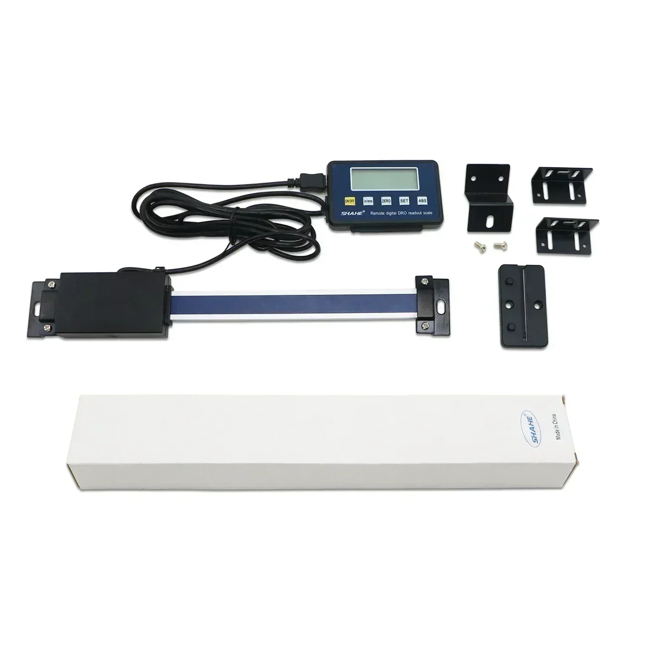

Ou alors une visu 3 axes avec le Z pour la poupée mobile.
Le problème c'est que les règles sont volumineuses et pas faciles à installer sur un petit tour.
Les mini-règles existent mais ce n'est plus du tout le même prix.
Merci, intéressant, le truc ali.
Pour bien faire il faudrait une sur le traînard et une sur le petit chariot, mais il est tellement petit, sur un Emco…
Il n’existe rien qui se monterait du côté des verniers?
Bon, on va peut être continuer à se servir des vernier, hein! Sans pile, c’est bien aussi.
Si tu montes un "codeur" sur ton vernier tu ne corriges pas le jeu de l'ensemble vis/noix/déplacement du chariot et le système est inutile. L 'intérêt des règles, c'est que tu mesure la position "géographique" et déplacement entre deux blocs quelque soit le jeu de la commande.
Il n'est pas interdit de déporter les fixations des mesures, ceci dit .
Voici une image ou ma règle est déportée sur l'arrière de mon transversal sur mon petit tour de reprise :
Tout ça n’est pas applicable sur un VP10 à cause que la cuirasse passe très près de la colonne de fraiseuse.
Les papates de fixation du bidule du copain Ali sont plus larges que l’épaisseur de la cuirasse.
Ça sent l’éternité d’emmerdements à la mise au point.
Halte au caprice!
Il y a ici @Heras qui en a installé une sur un combiné Super 11. Vu les nombreuses similitudes avec le VP10, tu peux peut-être y trouver la solution ?
Ok, j’ai tout lu, c’est chouette que ça pique les yeux.
Mais trop de boulot et trop cher, la DRO!
C’est quand même superlatif pour mon usage.
Initialement j’étais parti pour poser deux pieds à queue…
Merci pour vos lumière éblouissantes!
Une visu "toto" par exemple, c'est vraiment pas cher et c'est que du bonheur, une fois les règles installées.
La forme carrée facilite beaucoup l'installation et rend l'accessoire plus discret.
C'est plus compliqué sur des formes arrondies.
Exemple de DRO :
