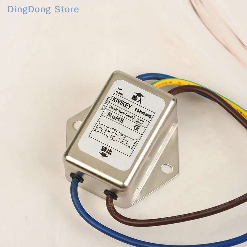

Je serais assez chaud pour mettre ce filtre a 1€(nouveau compte) :
En version B (6A).
Ça c’est un filtre secteur qui se place juste après la prise secteur des appareils.
Ça ne remplace pas un antiparasite à 3 condos qui lui se place au cul des charbons du moteur.
Ca antiparasitera quand même une bonne partie
ça évitera aux parasites de remonter la ligne électrique
