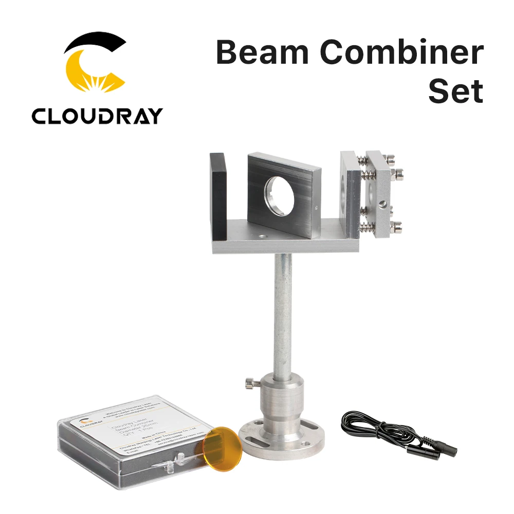

je compte installer un combiner de faisceaux.

coupler les faiceaux co² ? hoooo doucemmennnnntttt tu ne peu le faire avec un cube sommateur (même si il servent a cela a la base mais pas pour co² ) déja il doit etre traité a 1064nm (longueur d'onde du laser ) ensuite il faut qu'il soit prévu POUR de la puissance , un cube "normal chinois pas cher" ça tient 10watt +- apres , ben apres ça éclate en 2 ou 3 ou plus ^^ et ce n'est pas optimisé pour le 1064 donc perte enorme (plusieurs watt ) et ça fait chauffer le cube puis "pak" :)
pour couplé des tube co² il faut les mettre en série l'un derriere l'autre ( avec deux mirroir pour les posé // , mirroir prévu pour et réglable en XY , avant de mettre le jus il faut aligné les deux cavité avec un pointeur par exemple :) ) couplage si bien sur les mirroir de cavité ne sont pas collé au tube , ce qui est le cas des tube chinois pas cher , ne les décolle pas tu va les casser !
Non je pense qu'il parle de coupler le laser CO2 avec un petit laser à diode rouge visible avec cet outil:
ha si c'est pour un pointeur et avec cette optique oui ça iras :) (mais y auras des pertes de puissance a travers l'optique ! )

oui je parle du coupleur cheap il y'en a meme avec des croix ou lignes a la place du point, apres je pense plutot changer la tete a terme et bien fixer le pointeur , je vais deja essayer avec de la locite.
