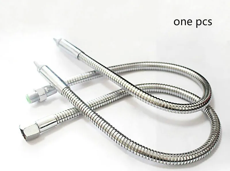

non, ce que je cherche, c'est les flexibles semi rigides

j'avais vu ceux là, mais j'en cherchais des beaux, comme ceux là : (les machins en plastique bleu ne me plaisent pas)
avec coolant flexible, j'ai que les machins bleus. je cherche que sur aliexpress, c'est peut etre pour ça? enfin c'est pas grave :wink:

@kawah2 : qu’est ce que tu appelles "des beaux" ?
Ça ne te plais pas, ça ? :
je me suis peut etre maladroitement exprimé, si ils sont très jolis :smt023
(j'en ai commandé 2 en noir)
je pensais a un modèle plus spécifique fluide, avec un cône au bout
