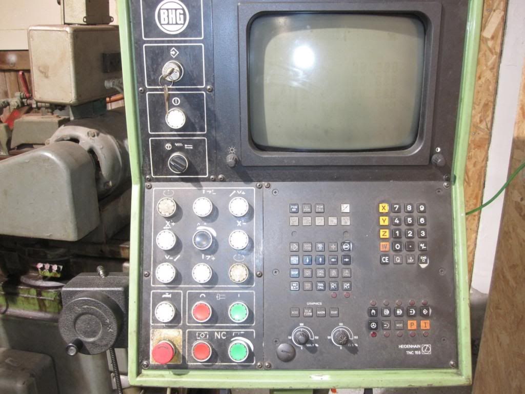

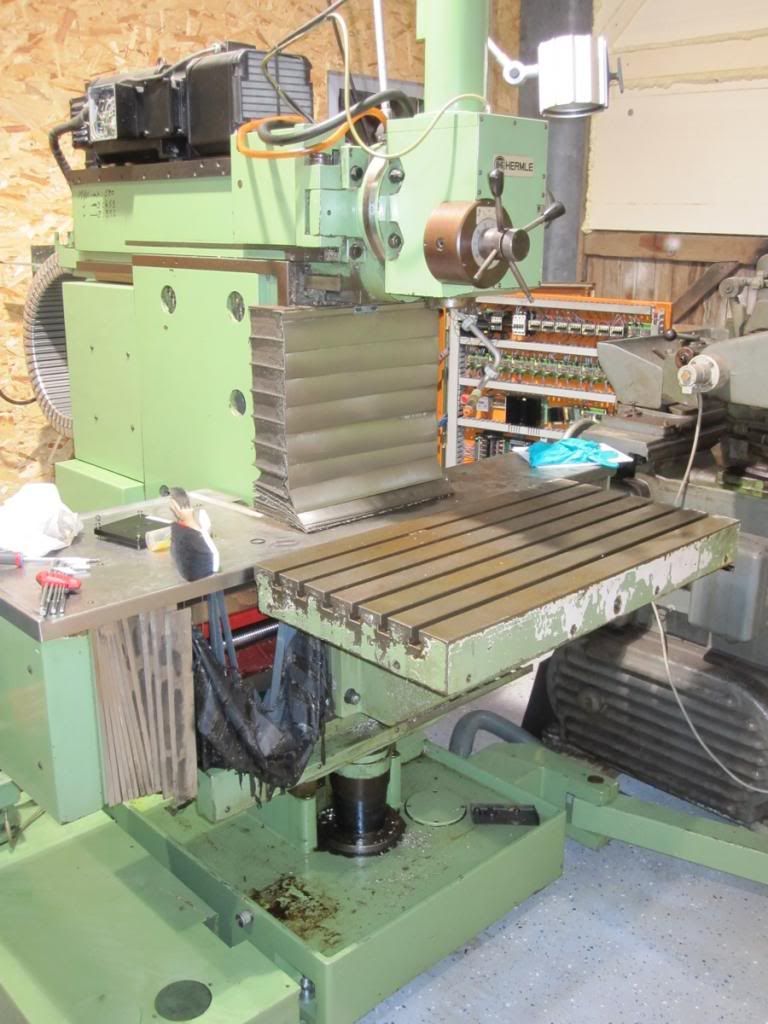

Voilà, je viens vous présenter le nouveau chantier auquel je m'attaque, la remise en état d'une vielle Hermle.
Equipée d'un vénérable controleur Heidenhain TNC155:

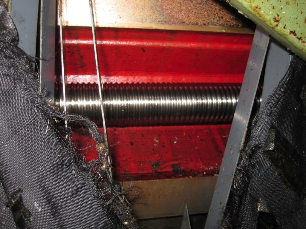

Le problème est électrique/électronique, à part ça elle a un soufflet à remplacer sur l'axe X:
A noter la vis à bille, de 40x5, et la légère corrosion (superficielle).
C'est en fait une machine que j'ai achetée en juin 2013, mais qui est est restée en stand-by depuis à cause des travaux de l'atelier, elle n'était pas vraiment prioritaire (j'ai une autre hermle en cour de réparation et un tour complètement démonté), mais comme le tour est attente de we ensoleillés pour sa mise en peinture, et que l'autre Hermle attend le tour pour remettre à neuf le collecteur de son moteur de broche, j'étais un peu désoeuvré. L'avantage des pannes électriques, c'est qu'on ne doit pas démonter grand chose, on a surtout des feuilles qui trainent un peu partout.
L'atelier dans lequel je l'ai achetée est également celui où j'ai eut ma première machine, une Bridgeport interact CNC, aussi en panne, qui m'a mis le pied à l'étrier, elle fonctionne toujours bien, même si il faudrait lui faire un entretient. Ils vendaient cette Hermle car la panne n'avait pu être trouvée rapidement, et comme ils ont d'autres machines, elle prenait de la place inutilement, denrées que eux aussi ont en quantité limitée, je suis donc reparti avec la machine, et une rectifieuse (aussi à réparer mais ça c'est une autre histoire).

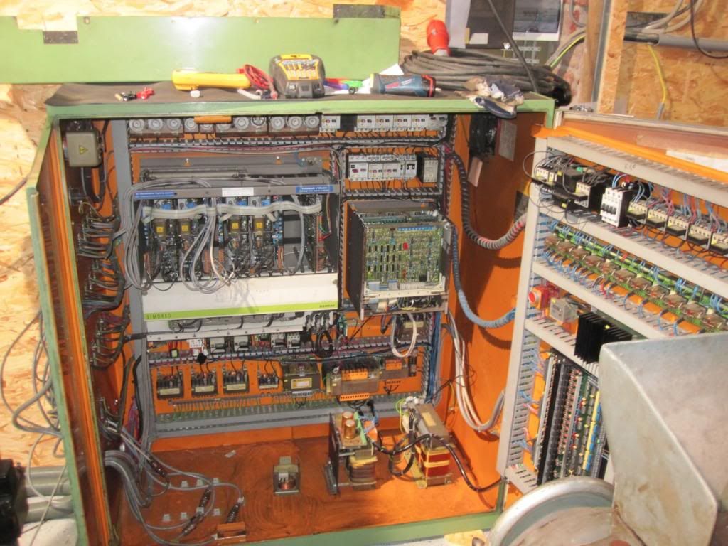

D'après le patron, le problème se situerait au niveau du couple moteur de broche/drive, le reste fonctionnant normalement. La panne n'est pas apparue à la suite d'un évènement particulier, et l'armoire n'a pas souffert d'un début d'incendie comme avec la Bridgeport, ça s'annonce un peu moins évident à identifier.
Inutile de dire que pour les amoureux de l'électronique analogique, il y a de quoi faire:
Il y a cependant quelques difficultés par rapport à la Bridgeport:
-La machine est plus complexe.
-Les fils ne sont pas numérotés (donc les fils potentiellement intervertis sont plus difficiles à repérer).
-La documentation fournie avec la machine n'est pas de très bonne qualité (copies de fax), donc les schémas sont parfois illsibles:
-Mark, mon copain Ecossais rencontré sur cnczone lors de la réparation de la Bridgeport, source intarissable sur l'électronique des CNC industrielles est décédé en ce début d'année. Donc c'est quant même avec un peu de tristesse que j'entame cette réparation dont on avait déjà parlé pendant l'hiver, car il était assigné à résidence suite à de lourdes opérations, loin de son atelier (professionnel). Mais bon, je lui suis très reconnaissant de m'avoir initié à la logique de ces machines lors de la réparation de la Bridgeport (qu'il qualifiait très respectueusement de "piece of crap" comparativement à cette Hermle :-) ), en me mettant sur des pistes plutôt qu'en me donnant des solutions toutes cuites. Je crois que je suis mieux préparé que la fois passée pour me lancer dans ce genre de réparation.
J'ai donc tout rebranché le we passé (après un bon nettoyage et la mise en place de la machine), ce we mise en route, rien ne se passe à par le moteur de refroidissement du moteur de broche qui se met en marche et le contrôleur qui a perdu ses paramètres, après réintroduction (chouette ils étaient avec la machine), pas moyen de mettre sous tension les drives d'axes. Je commence par vérifier la ligne qui alimente le contacteur de mise sous tension des systèmes de commande, elle est ouverte (enfin pas vraiment fermée, quelques kilo-ohms). Les capteurs de fin de course n'ont pas apprécié le stockage, ou souffrent de leur âge, mais comme ils sont vieux, on peut les démonter et nettoyer les contacts, une fois remonté ça démarre, enfin, ça bloque plus loin. J'ai su faire les prises d'origine cet après-midi, en forçant la commande, car il manque un "drive enable" du moteur de broche, ce qui ne permet pas d'activer les drives d'axe de manière permanente. La machine est très silencieuse lors de ses déplacements, bien plus que la Bridgeport, pourtant la transmission est identique (servo+courroie+ vis à bille), la manivelle électronique fonctionne (je l'ai laissé tomber par terre lors du transport :oops: ).
Effectivement après recherches, la sortie "drive ready" du contrôleur du moteur de broche ne s'active pas, et l'ordre d'activation ("drive enable") n'est pas donné non plus par le contrôleur TNC, mais difficile à dire lequel des deux doit faire le premier pas, car les schémas ne sont pas assez clairs que pour suivre ce cheminement, et je n'ai pas encore bien en tête le fonctionnement de ce drive Siemens (Mark m'avait prévenu qu'ils n'étaient pas facile à réparer, en partie à cause de la documentation par très claire de chez Siemens).
J'ai envoyé un mail chez Hermle pour leur demander des copies plus nettes des schémas électriques, j'espère que leur sav est aussi bon que ce que j'ai pu en entendre parler, la machine est vielle, mais les fax en ma possession datent de 2004, je croise les doigts.

Les plans ne sont pas impeccables (on voit bien que ce sont déjà des copies), mais au moins tout y est lisible, je n'en demandais pas plus!
Je les ai un peu potassé, malheureusement il n'y a pas un ladder ou un grafcet du fonctionnement complet du programme automate, et je suis un peu étonné de ne pas trouver de capteur de niveau (ou de pression) d'huile hydraulique pour le serrage automatique des porte-outils (cette huile lubrifie aussi la boite). Il y en a bien un pour le réservoir de lubrification centralisée, je l'ai vérifié et il a l'air de fonctionner normalement. Comme j'ai du démonter les tuyaux pour le transport, et le stockage de la machine, le circuit hydraulique est vide, et j'aurais tendance à croire que si capteur il y a, il doit probablement déclencher un e-stop (je ferai le plein ce we, je n'avais ce type d'huile). Paradoxalement, je sais faire tourner la pompe hydraulique quand je force les commandes en gardant le doigt appuyé sur le bouton start, ce qui laisserait plutôt présager que l'hydraulique ne joue pas de rôle dans mon problème d'activation du drive (que je ne sais pas activer même en forçant les commandes).
Comme je n'ai pas de "drive enable" qui sort du contrôleur TNC (vérifié sur le bornier de sortie de l'automate), et donc pas de "drive ready" en sortie du drive (je n'ai pas encore regardé dans quel ordre c'est évalué par le drive de broche, mais je suppose que c'est dans celui-là), le drive n'est pas nécessairement en cause. Ceci étant, j'ai de ce côté une belle carte joker, grâce à Clip (que je remercie au passage), qui m'a donné un drive Siemens identique à celui qui équipe cette fraiseuse, mais je ne me sent pas de le brancher sans avoir fait un minimum de tests avant, histoire de ne pas le "suicider" bêtement.
Je vais donc essayer de démarrer le drive séparément, en le déconnectant temporairement du contrôleur TNC, après avoir vérifié que le moteur est ok (je n'ai pas encore trouvé la signification des leds d'état sur le drive, elles sont référencées par des abréviations en allemand, pas évident de s'y retrouver (pareil sur les schémas de chez Siemens).
Je suis optimiste, il me semble qu'il y a déjà pas mal de choses qui fonctionnent pour une machine en panne, j'espère juste que ce n'est pas le contrôleur qui est touché, c'est ce qui me semble le plus compliqué à réparer, et je n'en suis pas encore à réfléchir à un retrofit avec linuxcnc,...
Bonne nouvelle, elle est équipée pour recevoir un 4ème axe, il y a 4 drives d'axes et deux gros connecteurs Harting qui attendent sous la console, j'ai justement des servos prévus pour ces drives (encore merci à Clip), mais reste à voir quelle interface se trouve sur le contrôleur pour les signaux du codeurs...
Bonne soirée à tous, je vous tiens au courant dans quelques jours après mes expériences.

J'ai démonté le drive, puisque j'en ai un "off the shelf" comme on dirait en anglais :-)
En attachant mes petits autocollants pour repérer le câblage, j'ai remarqué des drôles de traces sur des conducteurs de puissance:
Ce sont ceux qui alimentent la carte de contrôle de l'inducteur ainsi que la sortie de cette dernière. C'est un peu léger d'y voir la cause de la panne (ou tout du moins du mauvais fonctionnement), mais je me demande quel outil a bien pu faire des marques aussi profondes... Je mettrai de la gaine thermo dessus, je ne pense pas avoir de vob de plus de 2,5mm2 pour les remplacer.
Sinon, ces drives ont leurs cartes montées sur charnières, ce qui permet de rabattre les cartes les plus en avant pour pouvoir accéder à celles de derrière lors de la mise en service et les nombreux réglages qu'elle demande. C'est la première fois que je vois ce système, c'est très pratique pour le dépannage en tous cas:
Les charnières (de plus en plus longues à mesure qu'on va vers l'arrière):
La paire de thyristors pour le circuit de l'inducteur, je les vérifierai demain:
A gauche le drive de la machine, à droite celui que Clip m'avait donné (encore merci, si il passe par ici):
A la couleur on voit bien qu'ils n'ont pas eut la même vie.
Il faut quant même que j'y jette un oeil, je ne me souviens plus s'il était fautif sur la machine dans laquelle il était monté...
Ca avance à un bon rythme, si j'ai de la chance ça tournera peut-être demain, mais juste un petit peu car comme expliqué plus haut, j'ai du vider partiellement de l'huile qui lubrifie la boite (et en partie de la broche,), pour le transport. J'en ai seulement commandé un bidon ce matin, ils n'en avaient pas stock, mine de rien il faut 5 types d'huile différentes pour cette machine :mrgreen:

Bon, je pédale dans la semoule,...
Je me suis dit que tant qu'à faire, j'allais jeter un oeil au drive défectueux (celui d'origine, qui faisait un bruit bizarre), il avait l'air de sortir une tension d'induit cohérente si je me souviens bien, mais rien du tout (ou tout du moins de quoi faire perdre les pédales à mon multimètre), au niveau de l'inducteur.
Le circuit de commande de l'inducteur est composé de deux blocs, un avec deux diodes en opposition, l'autre avec deux thyristors en opposition, un montage assez classique de ce que j'ai pu comprendre. J'ai vérifié les diodes en position diode, j'ai 0,4 volts en sens passant, un circuit ouvert dans l'autre sens, ça me semble cohérent, pour les thyristors par contre je me suis rendu compte que j'étais un peu pauvre en matériel pour faire un montage du pauvre (pas d'alim, pas d'ampoules,...), j'ai utilisé une méthode très artisanale, pêchée sur internet, je me demande si mes résultats sont valables.
J'ai mis le multimètre en position ohmmètre, borne + sur l'anode, borne- sur la cathode, puis j'ai touché la avec la borne + avec le fil de la gâchette, ça conduit, je lis 0,3ohms, une fois que je retire le fil de la gâchette ça arrête de conduire une fraction de seconde plus tard (je suppose que le courant fourni par le multimètre est trop faible que pour maintenir le thyristor fermé). J'ai le même résultat pour les deux thyristors, est-ce que je peux mettre ce bloc hors de cause ou est-ce que je dois faire un montage en condition réelle, en alimentant le thyristor en 230 volts?
Je n'ai pas testé celui de l'induit, il est beaucoup plus difficilement accessible, donc c'était un peu bête de le démonter pour le tester comme un pignouf.
Pour ma culture personnelle, est-ce que quelqu'un aurait une idée de ce que sont les deux composant carrés rouges sur au milieu à droite sur cette photo (pas les 3 condensateurs du bas)?
Il y a les même sur l'étage de puissance de l'induit:
Je suppose que ça a quelque chose à voir avec l'allumage des thyristors, un système pour isoler la carte de la commande de la gâchette?
J'ai cherché la référence sur internet mais ça ne m'a pas mené très loin, je suis tomber sur la moitié des pièces qui composent ce drive, sans description de leur fonction :-(
Il y avait le même genre de composants sur le drive KTK de la Bridgeport, mais je ne m'étais pas inquiété de leur rôle...
Je me demande doucement si je ne vais pas essayer le drive (neuf) que j'ai de réserve pour la Bridgeport, je ne suis juste pas certain qu'il accepte un retour de vitesse par dynamo, tout du moins pas sans carte supplémentaire (probablement difficile à trouver vu l'âge).
Je me posais une autre question, le prix de ces drives n'a pas l'air d'avoir beaucoup diminué depuis les années 80, comparativement aux variateurs de fréquence par exemple, est-ce qu'il y a une raison technique (composants coûteux,...) ? Ou est-ce dû aux faibles volumes de vente? Les moteurs DC de cette taille ont un peu moins la côte c'est sûr,...
Je regardais un peu, et il faut quant même débourser 2500€ pour avoir un drive neuf avec les mêmes fonctions (c'est le flux variable qui a l'air de faire grimper la note du simple au double par rapport à un flux fixe).
Donc en cas de grand drame, ça vaut limite la peine de mettre un moteur asynchrone prévu pour le contrôle vectoriel (2500€) et un variateur de fréquence qui fait du contrôle vectoriel en boucle fermée (1000€), au moins le moteur serait neuf lui aussi.
Je n'en suis pas encore là, mais fatalement je commence à évaluer mes options :-(
Bon après-midi.
François.
Re: Hermle UWF851 / Début de la remise en état
Ce sont probablement des transfos d'impulsions, en effet pour isoler la commande des composants de puissance 8-)
regarde pour te donner une idée de ce que sont les petits carrés rouges, tu devrais trouver leurs spécifications avec la référence C98130 A1023 C47 qui correspond à du Siemens.
Les gros thyristor sont ceux de l'induit (porte balais sur le rotor)
mais si j'ai vu juste ce sont les petits qu'il te faudrait tester sur ton drive, c'est le hacheur d'excitation de l'inducteur qui pourrait être fatigué.
voilà des méthodes de test dont une basique:
http://www.allaboutcircuits.com/vol_3/chpt_7/5.html
bonne recherche de panne :wink:
à+
Phil
Merci pour vos réponses, me voilà moins bête (encore une journée de réussie ;-) ) !
Phil, ce sont bien les thyristors de l'inducteur que j'ai testé (sommairement) avec mon multimètre, ça avait l'air d'aller mais ma méthode simpliste ne permet peut-être pas d'en être sûr...?
Je pense que c'est d'ailleurs le même modèle (le module de 2 thyristors) pour l'induit et pour l'inducteur, c'est juste qu'il y en a 2 groupes de 3 modules de 2 thyristors (j'espère que vous me comprenez), et juste un module de thyristors pour l'inducteur (la photo postée plus haut). Je n'ai pas vérifié ceux de l'induit car ils sont difficilement accessibles, et comme je ne savais pas vraiment comment les tester efficacement.
Quand tu parles de hacheur d'excitation (désolé, mais comme je l'ai dit mes connaissances en électronique sont très très limitées), tu parles bien de l'étage de puissance (de l'inducteur)? Car à priori, ses deux thyristors et ses deux diodes n'ont pas l'air en trop mauvais état, ça viendrait peut-être de l'étage de commande? j'ai mesuré les transfos d'impulsion il y a 1,8ohms d'un côté et 0,8 ohms de l'autre (pour chacun des deux), ça semble cohérent non?
Est-ce que les deux petits composants avec des radiateurs forme d'étoile, pourraient être les transistors qui envoient les impulsions au transfos d'impulsions?
Je suis vraiment désolé d'avoir l'air d'une poule qui a trouvé un réveil, mais je n'ai jamais fait des masses d'électronique, et je pense que le dépannage en profondeur sort franchement de mes compétences. Je ne demande qu'à apprendre, mais est-ce que je ne me lance pas dans quelque chose d'un peu ardu pour un début?
En tout cas, merci de prendre le temps de m'aider, c'est vraiment sympa!
Bonne soirée.
François
C'est tout à fait possible/probable surtout que sur le circuit on n'en voit guère d'autres susceptibles de remplir cette fonction.
Les mesures sur les transfos semblent correctes dans l'absolu. 8-)
cantause a dit:
Quand tu parles de hacheur d'excitation ...tu parles bien de l'étage de puissance (de l'inducteur)?...
François
oui c'est souvent la partie commande et/ou puissance qui dégage, hacheur parce que la forme de l'onde est une tension continue hachée qui se reconnait très bien à l'oscilloscope :-D
cantause a dit:
Je ne vois que ça comme pouvant faire la commande mais pour être certain il te suffit de suivre les pistes depuis la gâchette des thyristor.
cantause a dit:
Bonne soirée.
François
J'ai arrêté mes études d'électronique il y a longtemps mais depuis j'ai appris que la motivation/passion permet d'appendre à tout age :wink:
Avec de la persévérance et de l'aide tu pourras probablement résoudre le mystère.
ça reste de l'électronique "basique", il faut identifier puis suivre la piste du signal en partant de l'endroit où se trouve les composants commandant la fonction en panne, un schéma aidant beaucoup.
N'hésite pas à demander un technicien au SAV Siemens je suis souvent surpris de l'accueil serviable qui est fait au client même petit dans certaines entreprises...
si c'est sans issue cherche quelqu'un qui pourrait " t'ouvrir cette porte" (connaissance, ami ,famille etc.)
Tu as aussi les entreprises spécialisées en réparation de ce genre de matériel mais là se sera plus dur (c'est leur gagne pain) les pannes électroniques sont statistiquement similaires sur les matériel de grande série.
mais bon ce que tu décris me fait penser à un soucis sur la partie excitation (commande de la variation de vitesse)donc logiquement tu devrais trouver des composants hs dans sa commande ou dans le hacheur d'excitation (thyristors alimentant le stator)
bon courage,
Phil
