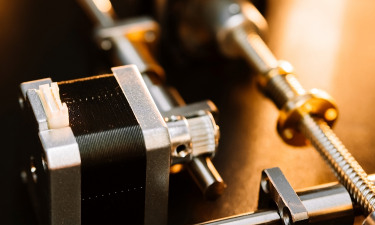

Je suis en train de modifier une fraiseuse cnc autoconstruite achetée récemment, d’ailleurs peut être que cette personne est présente sur le forum.
Merci à tous je parcourt régulièrement ce forum pour solutionner mes problèmes ou interrogations.
Je rencontre un problème avec l'axe Z, lors d'usinages il descend de quelques dixièmes voir 1mm sur des programmes plus long.
Le module Z est un bloc complet acheté cher Vallder https://vallder.com/product/z-axis-module-with-cover/
Pour la partie électronique les drivers sont des tb6600 réglé en 3A pour l'axe Z, j'ai fait des tests en 8 et 16 microstep cela ne change rien.
La vitesse du Z lors des usinages est de 1200mm/min avec une accélération à 400
L'alimentation des drivers est une 36v (ne serait elle pas suffisamment puissante ?)
Voici des photos de l'armoire et de la machine

Je viens de faire un test en échangeant de driver avec celui du X et en baissant à 200 en accélération, idem toujours -0,5 en Z a la fin d’un programme
J’usine essentiellement du bois
Encore un test en abaissant à 600mm/min sur le même programme et 150 en accélération. Je me retrouve toujours avec exactement le même décalage de -0,5mm en Z a la fin de l’usinage.

Je viens de faire 3 cycles d’usinage en ayant réglé le driver sur 32 microsteps, a chaque fois je me retrouve maintenant non plus avec -0,5 mais -0,25mm
Toujours à 1200mm/min et 400 en accélération
J’ai démonté au préalable l’axe z. Je ne vois aucun point dur. Que ce soit sur les guides ou la vis à bille. Le moteur est parfaitement concentrique par rapport à la vis.

il faudrait peut être marquer avec un stylo/marqueur la position du Z sur l'accouplement et le châssis et voir si le Z reste toujours a la même position pendant l'usinage.
un déplacement de 0.5mm ça se vois sur la rotation d'une vis a billes.
si la position du Z dans mach3 est toujours la même, c'est qu'il y a eu glissement de pas donc trop d'efforts pour le moteur ou courant de repos trop faible ou jeu mécanique ou trop d’inertie.

Le nombre de pas en Z+ est il le même que celui en Z- pour une hauteur donnée ? ( si c'est possible de faire cette mesure)
Tu fais monter le Z de 200mm et redescendre de 200mm la fraise se trouve elle exactement dans la même position au 0.01 près ?
je viens d’essayer sur 150mm. J’ai fait la montée et descente une dizaine de fois, j’ai toujours exactement la même mesure au 0,01 près
