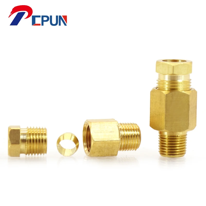

pour continuer; je suis entrain de regarder l type de joint pour les rails INA;
le top ce serait ça:
combiné à ça:
mais ils parle de gaissage.. et pas top d'huile.. à moins que je me plante au niveau de la traduction?
