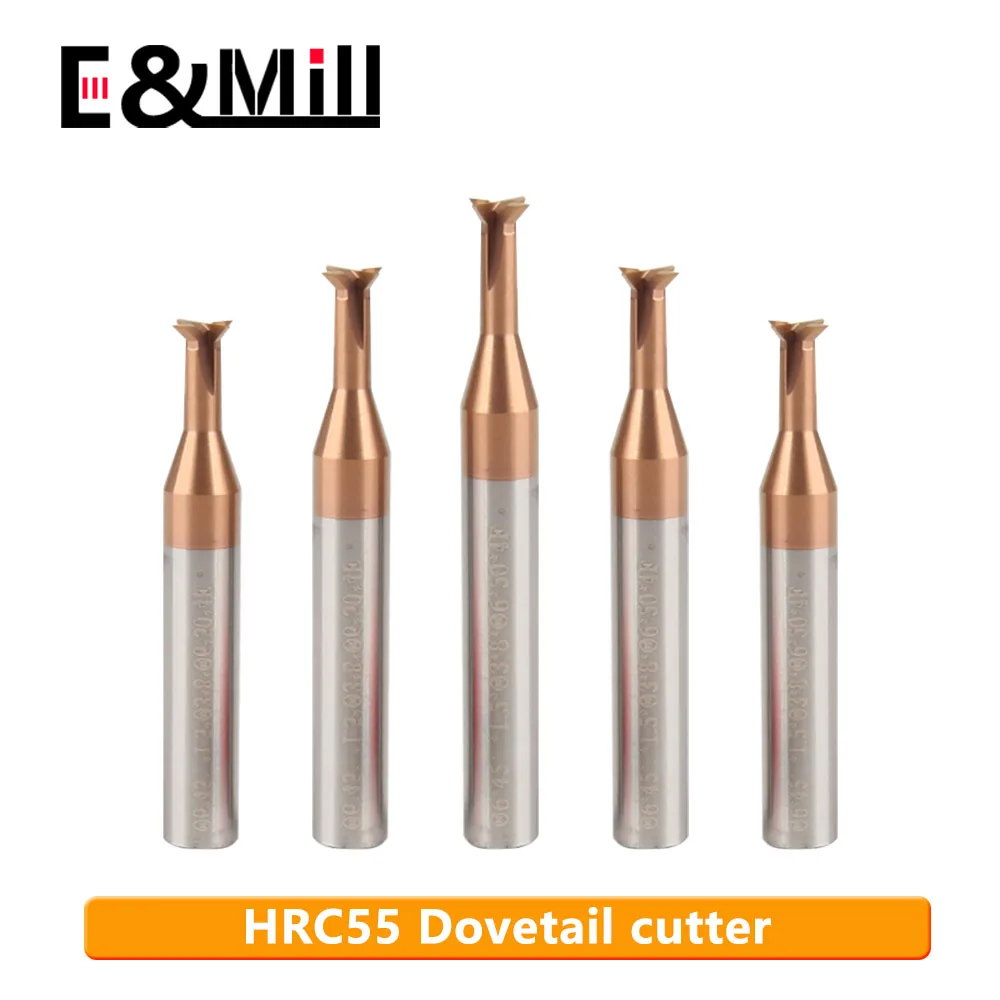

Je cherche une adresse, pour me procurer une fraise 2 tailles conique 60°, pour réaliser un assemblage en queue d'aronde.
( assemblage de 10mm ).devant les petites cotes de cet usinage, je n'arrive pas à trouver cette fraise. Diamètre de queue 4mm ?
Si vous avez une adresse à me fournir, merci d'avance.( J'ai passé 2 heures sur le net et n'ai rien trouvé )
En anglais : Dovetail milling cutter
Par contre avec une queue de Ø4mm, tu n'aura pas mieux qu'un diamètre de coupe de Ø4 également.
Quelques liens :
j'en ai une comme ça , elle me sert pour faire des queues d'aronde pour mes supports d'indicateurs à levier.
Je ne sais plus où je l'ai achetée mais ça fait longtemps.
Et aussi , de quelles machines disposes-tu ?
Pa besoin que ça tourne à des vitesse folles, je fais ça sur ma perceuse /fraiseuse !!
