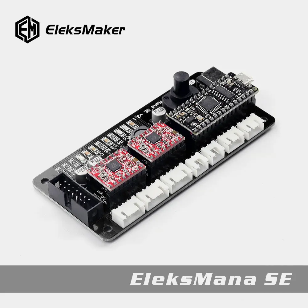

bonjour, mon laser ELEKSMAKER A3 PRO 5.5W fonctionnait très bien jusqu'à hier et depuis, sans avoir rien changé, il reste allumé et n'est plus géré par le Gcode.
C'est-à-dire que lorsque je lance ELEKSCAM, il ne se passe rien quand j'appuie sur LASER ON/OFF ou WEAK ON/OFF, le laser reste allumé 100%.
Je précise que j'ai 2 boutons sur le module laser lui-même, un pour TTL/PWM et l'autre pour ON/OFF.
Quand le laser est relié à l'ARDUINO il est donc allumé, et les boutons fonctionnent mais le laser est soit en weak soit en 100% mais jamais éteint.
Si je tape le code M5 dans la ligne de commande du bas, rien ne se passe.
J'ai essayé de brancher le laser sur le petit module de test et ça fonctionne: quand je laisse le contacteur enfoncé, le laser s'éteint comme le montre la démo sur le site ELEKSMAKER:
J'ai essayé de changer le câble qui va de l'Arduino jusqu'au laser (je pensais à un faux-contact) mais pas d'amélioration non plus.
Quelqu'un peut-il m'aider ?
Merci.

Un test à faire est de déconnecter la commande du LASER au niveau du contrôleur et vérifier, au moyen d'un voltmètre, sur la pin de commande du LASER, si la commande fonctionne.
Quel modèle de contrôleur as-tu?

bonsoir, essai réalisé, mesures effectuée à l'extrémité du câble côté laser
U entre terre et alim ~15V
U entre terre et PWM ~6V quand je programme M3 S1000 et ça passe bien à 0V quand je tape M5
jpbbricole
Bonsoir vince36
Donc la commande est bonne.
Je te laisse faire les déductions...

bonjour jpbbricole, sur le forum Eleksmaker, on m'a conseillé de mettre une pull down resistance de 1kohm entre le signal et le -, ça fonctionne à nouveau correctement. Donc merci encore à toi et si ça peut servir d'expérience à d'autres alors c'est super.
