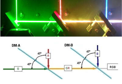

c. Maintenant il faut un systeme pour les réunir en un seul faisceau. Autant prendre les memes longueurs d'ondes, c'est la synchro qui était compliquée, autant prendre des longueurs d'ondes différentes, c'est le point focal qui va être complexe. J'ai vu qu'il existait un systeme de "Volume Bragg Grating" qui éviterait la diffraction chromatique due aux longueurs d'ondes (http://imagebank.osa.org/getImage.xqy?img=OG0kcC5sYXJnZSxvZS0yMS0zLTM2MjctZzAwMQ). Mais je n'arrive pas à comprendre comment il fonctionne... est ce la meme chose qu'un "beamcombiner" ? est ce que ça fait office de lentille ? est ce que le faisceau une fois regroupé le reste :
  • si oui, au niveau de la lentille de sortie est ce que le point focal est identique ?
  • si non, comment faire un point focal unique ?
2- Le transport
J'ai cru comprendre qu'il fallait que le laser soit le plus proche de son point d'application...le problème c'est qu'au delà de un laser je ne peux plus le mettre sur la poutre des X. Du coup, plusieurs solutions:
a. Tout regrouper avant: à l'aide d'un jeu de miroirs (beamcombiner ?) et arriver sur un seul miroir de renvoi au niveau de la tête comme pour un laser CO2 (avantage: inertie réduite !) Quid du point focal ? (https://www.picclickimg.com/00/s/NTU2WDgwMw==/z/JiYAAOSwq1JZNTmr/$_1.PNG?set_id=8800005007 https://www.ebay.com/itm/232226353612?rmvSB=true)
b. Tout regrouper avant: à l'aide d'un grating (encore faut il que je sache comment ça fonctionne jusqu'au bout :) ) et arriver sur un seul miroir de renvoi au niveau de la tête comme pour un laser CO2 (avantage: inertie réduite aussi !)
c. Comme c'est de la lumière, je me disais qu'on pouvait surement le transporter par fibre. Quid de la résistance >3W ? Est ce que ça peut se faire ? (avantage: pas/peu de miroirs ! :), inertie encore plus faible)
d. conserver les 3 ondes séparées sans jamais les regrouper jusqu'à la fin, et sur la tête en X, 3 miroirs paraboliques (avec des foyers différents du coup) qui se rejoignent tous au même point. J'appellerai ce point, le point focal ! (avantage: pfiouuuu....le prix peut être ?)

salut,
voila mes quelques avis, à défaut d'avoir tout le savoir pour te donné une meilleur réponse
combiné plusieurs longueur d'onde, en soi c'est pas une mauvaise idée ça améliore l’efficacité moyenne tout materiaux
par contre je pense que l’efficacité sera meilleur en concentrant tout dans une seul longueur d'onde, et je ne vois pas pk ça créerais un problème que les faisceau ne soit pas synchronisé
enfin je pense qu'il faut de préférence tout concentré sur une même lentille au départ quitte a multiplier les lentilles, pour la fibre, le problème c'est de trouvé de la fibre compatible à cet usage
pour le reste j'ai pas de réponses
