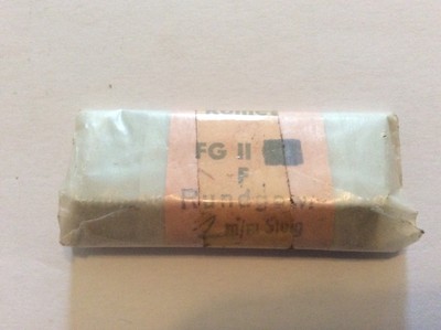

Ces outil devraient pouvoir faire ce filetage :
Il faut voir si le porte outil Komet FG2 est vendu avec .
Le porte outil Komet Fg 2 est un investissement rentable car son vendues toutes les lames pour faire tous les filetages de toutes formes
en plus la tête est orientable pour régler à l'inclinaison du filet de vis
Uniquement pour filetage ext.
