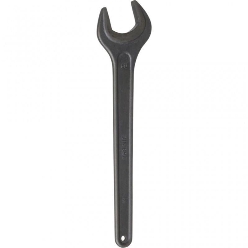

hehe on es loin de la tres bonne cle a fourche la
essayes avec ca
et surtout une pige cylindrique en bon acier > tournevis sacrifié tronconné ? chasse goupille ?
le
tournevis t'as tronconné le bout quand meme ? tu vas faire un plat sur ton porte meule avec ta cle a molette !
le caoutchouc du manche de ta cle absorbe les chocs !

Tu as raison pour absorption des chocs par le caoutchouc. Je suis mal équipé. Je vais de ce pas me procurer une pige +clé plus digne.
Merci pour tes bons conseils.
