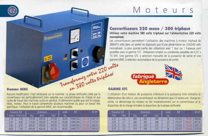

A ma connaissance un variateur de fréquence ne permet pas de passer de 220 en 380 ;
Entrée 220 mono sortie 220 tri
Entrée 380 tri sortie 380 tri
Pour passer de 220 en 380 il faut un convertisseur de fréquence , bestiole que je cherche depuis longtemps sans succès (Lestamps en vendait il y à quelques années).
A confirmer par des pros!

Je lis , je compte :wink:
Merci pour ces informations précises.
Est ce que quequ'un connait ce genre de matériel cité plus haut ( catalogue LESTAMPS 2004-2005 n°11)
DAMAS71 : 1 / Tranquille : 0

Mieux que tranquille : j'en avais déduit que on sortait carrément du 380/400v de ces merveilles ! Et ben non effectivement çà sort du 200v. Donc acte.

DAMAS71 a dit:
j'aime bien l'idée du convertisseur
faut juste que je regarde a la puissance des moteurs :cry:
vu le prix c'a reste un gros investissement , mais qui sera vite rentabiliser :wink:
