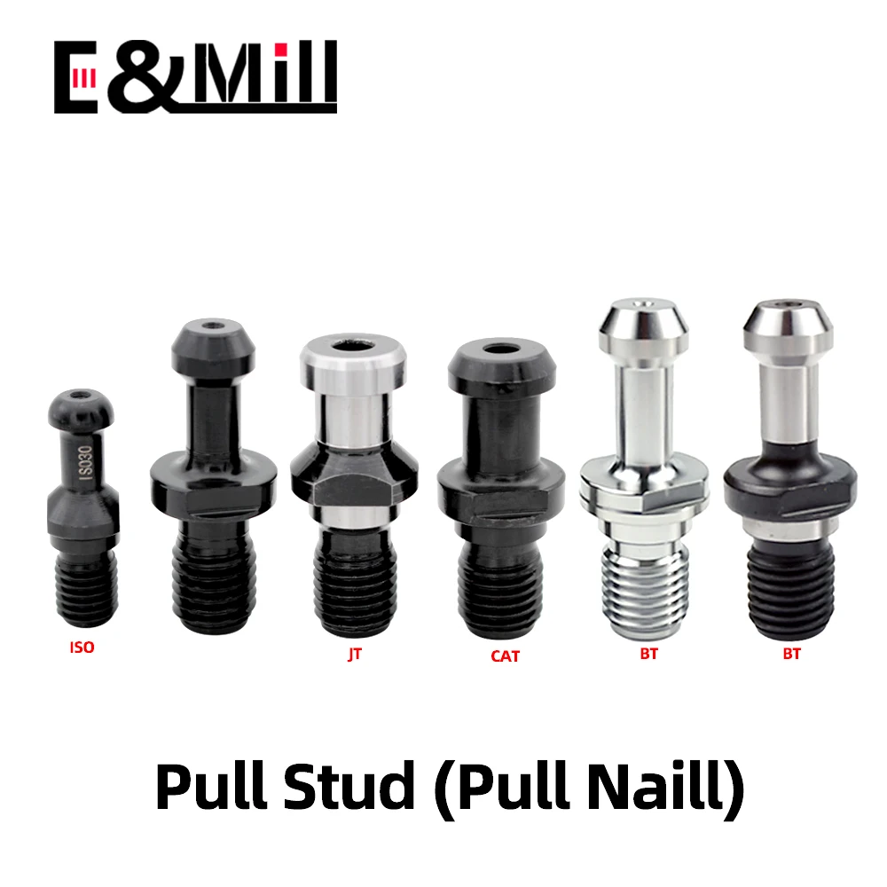

Bonjour, désolé de déterrer ce sujet (surtout que je n'ai pas de réponse à apporter concernant la conversion en monophasé :oops:), mais je suis en train de remettre en route ce même type de CU, et je n'arrive pas à me procurer de tirette adaptée !
J'ai bien le schéma de tirette sur la machine, mais les tirettes ne sont pas totalement définies, et trouver des tirettes à 19mm en L1 semble être mission impossible (en tout cas, aucun de nos fournisseur n'a été en mesure de nous en trouver jusque là !).
Est-ce que quelqu'un aurai une référence chez un fournisseur, ou à défaut les cotes exactes et complètes de ces tirettes afin que je puisse les faire fabriquer au besoin ?
Sauf si ça sert à désigner une classe de tirettes, la cote 19mm n'est pas très importante (pas +/- 5mm quand même ...). Ce qui est primordial c'est d'abord le filetage M12 évidemment puis l'épaulement à 12,5 pour avoir un bon centrage dans le cône.
Ensuite le diamètre du téton, le diamètre de la tige et l'angle sous le téton. Ce sont les cotes essentielles pour que le tirant saisisse et maintienne le cône.
Ça peut se faire soi-même avec un tour, je l'ai fait.
Ou ça se trouve chez les :smileJap:
Seulement 7,85, le téton ? Chez-moi, c'est 11mm pour 8mm de queue ... :eek:
