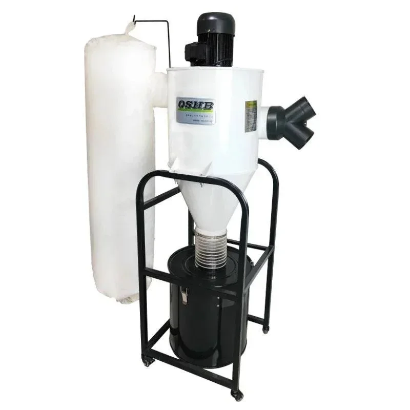

Maintenant, comme je n’ai pas envie de ramasser les copeaux
Je cherche un aspirateur pour les copeaux
Quelle puissance quel modèle me conseillez-vous de préférence pas trop volumineux et pas trop lourd

Un aspirateur "standard" suffisamment dimensionné avec un séparateur cyclonique sur un gros bidon pour la récupération des copeaux.
Le séparateur cyclonique permet d'économiser de la puissance d'aspiration. Les filtres, au niveau de l'aspirateur, ne se bouchent quasiment pas.

Malheureusement, il faut une aspiration spécifique pour ces deux catégories.
Aspiration outillage portatif : forte dépression, petit débit volume (?): petit diamètre
Aspiration copeaux (dégau-rabot) : fort débit volume (?), faible dépression : gros diamètre
Si Alain (Sangten) passe par là, il expliquera cela plus en détail avec des arguments plus pertinents.
