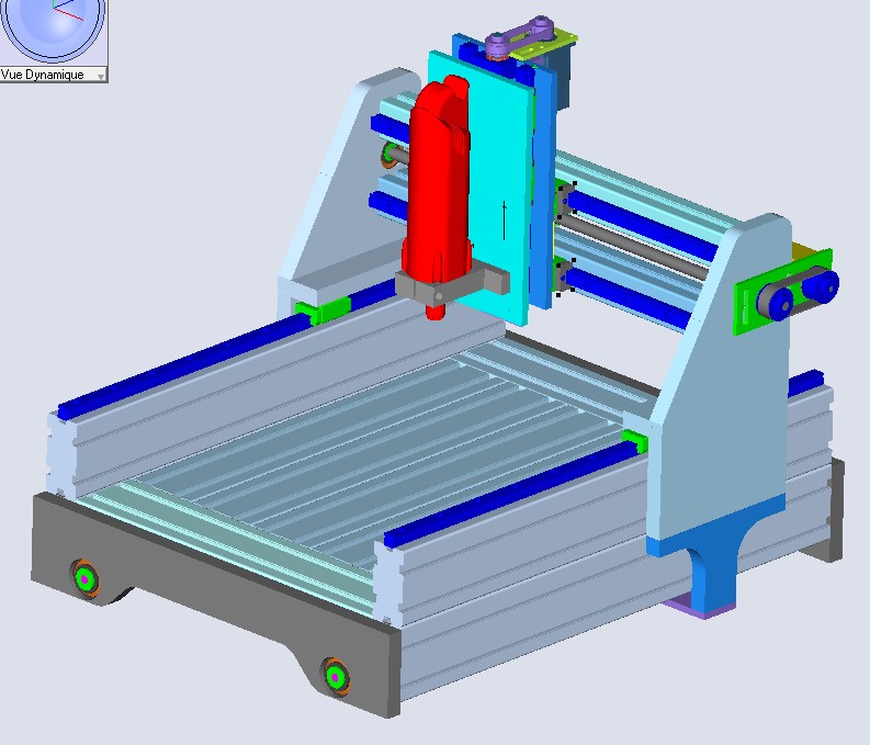

J'ai "récemment" acheté une structure de 6090 sur Aliexpress, elle est encore dans le train a visiter différents pays et je suis dans la réflexion pour le choix de l'électronique.
Voici la bestiole que je recevrais d'ici 10 jours j'espère
Comme avec ma 6040, je préfère acheter juste la base, et adjoindre électronique de mon choix.
La broche est une 2.2kw watercolling, j'ai déjà tout le système de refroidissement et le vfd est bien paramétré.
Pour les moteurs pas à pas, je vise des nema 23 a 4.2A couplé a des DQ542A
(les infos la https://fr.aliexpress.com/item/616366004.html )
Est-ce suffisant vu la surface d'usinage ?

Pour le choix de la carte contrôleur, c'est là où commence mes doutes.
Sur cette machine, j'aimerais pouvoir ajouter un 4ieme axe (que j'ai déjà reçu, avec 4 mâchoires et un diamètre de 100mm max.)
Mais aussi un 5ieme axe de ce style
Autant le 3 et 4 axes c'est pour de la petite production, autant le 5ieme axe c'est pour découvrir et apprendre. Je n'ai pas encore de demande spécifique avec un 5ieme axe, mais c'est toujours intéressant de savoir et d'au cas où pouvoir en réaliser)
Au départ, je pensais prendre l'AXBB, mais je crois qu'elle est limitée a 4 axes + gestion d'un laser d'après la fiche technique.
Avez-vous une préférence pour gérer le 5ieme axe ?

Bonjour, beau projet. Moi perso, je choisirais un PC avec LinuxCNC + cartes MESA 5i25 + 7i76 (400€) ou carte PCI port parallele + carte CNC 5axes sur aliexpress (100€ max). Je travaille sur LinuxCNC depuis plusieurs années, c'est un système très puissant, ouvert, sans vraiment de limite hors parfois nos connaissance en programmation pour des fonctions bien particulières. Il y a beaucoup d'échanges sur les forums. LinuxCNC peut gérer jusqu'à 9 axes.
Si, elle gère 6 axes apparemment ; le port 3 peut être configuré par soft pour utiliser des sorties STEP/DIR supplémentaires
The controller can output a maximum of 400kHz stepping frequency and can work withupto 6-axes, however only 8 dedicated step and direction signal pins for 4 axes are wired outon the board, but the I/Os on the software side are freely configurable to any pins making itpossible to use all 6 axes if required.
page 3 de la doc
sinon, tu peux aussi utiliser un UC400ETH et tu lui met 2 BoB 3 ou 4 axes basiques à 10€ et tu pourra gérer 6 axes.

Après 10 semaines de stress et d'attente (faut être méga patient j'avoue que j'en avais marre à la fin ...), elle est enfin arrivé aujourd'hui à l'atelier.
C'est vraiment un beau bébé, elle est posée sur une table de 80x160cm. J'en suis plutôt satisfait, pas de jeux apparent , les guidages ont l'air pas trop mal. A voir en fonctionnement.
Je vais pouvoir regarder l'électronique maintenant, mais avant, faut que je continue a préparer le nouvel atelier (je vais attendre mon déménagement pour la mettre en route).
Néanmoins, j'ai un gros doute pour le 5ieme axe (je ne l'ai pas encore acheté, j'attendais de recevoir la structure avant). J'ai mesuré, j'ai 13,5cm de hauteur au portique au point le plus bas (écrou de l'axe des z). Ça fait quand même très faible non ?
Pour donner une idée, voici mon 4ieme axe qui lui restera fixe sur la machine (mandrin de 100mm).
J'ai vraiment un gros doute pour cette mise en place d'un 5ieme axe. Qu'en pensez-vous ?
C'est sûr que ça fait court !! sur la PFE (non rehaussée), j'ai 195mm au plus bas du Z ... pas de soucis pour un 4ieme axe de Ø100 ... mais un 5 axes c'est une autre histoire ! ... vu que tu a Fusion, il te suffit de modéliser la machine et le 5ieme axe et tu pourra voir ce qu'il en est.
Les PFE 5axes utilisent une broche orientable et une table tournante intégrée dans la table alu ... mais ça fait une broche rikiki ! (et une grosse facture par contre !)
Folky
Merci pour ton avis :wink: c'est vrai que c'est joli intégré comme ça, mais je n'ose imaginer la facture :)
Ce que je vais faire, dans un premier temps, je vais faire un câblage pour un 4 axes fixes. Le 5ieme axe reste dans ma tête, mais ca ne sera pas dans l'immédiat.
J'attends désormais le déblocage des derniers fonds pour acheter les moteurs et la carte AXBB, mais avec le télétravail, faut pas être pressé pour cliquer sur le bouton :p
