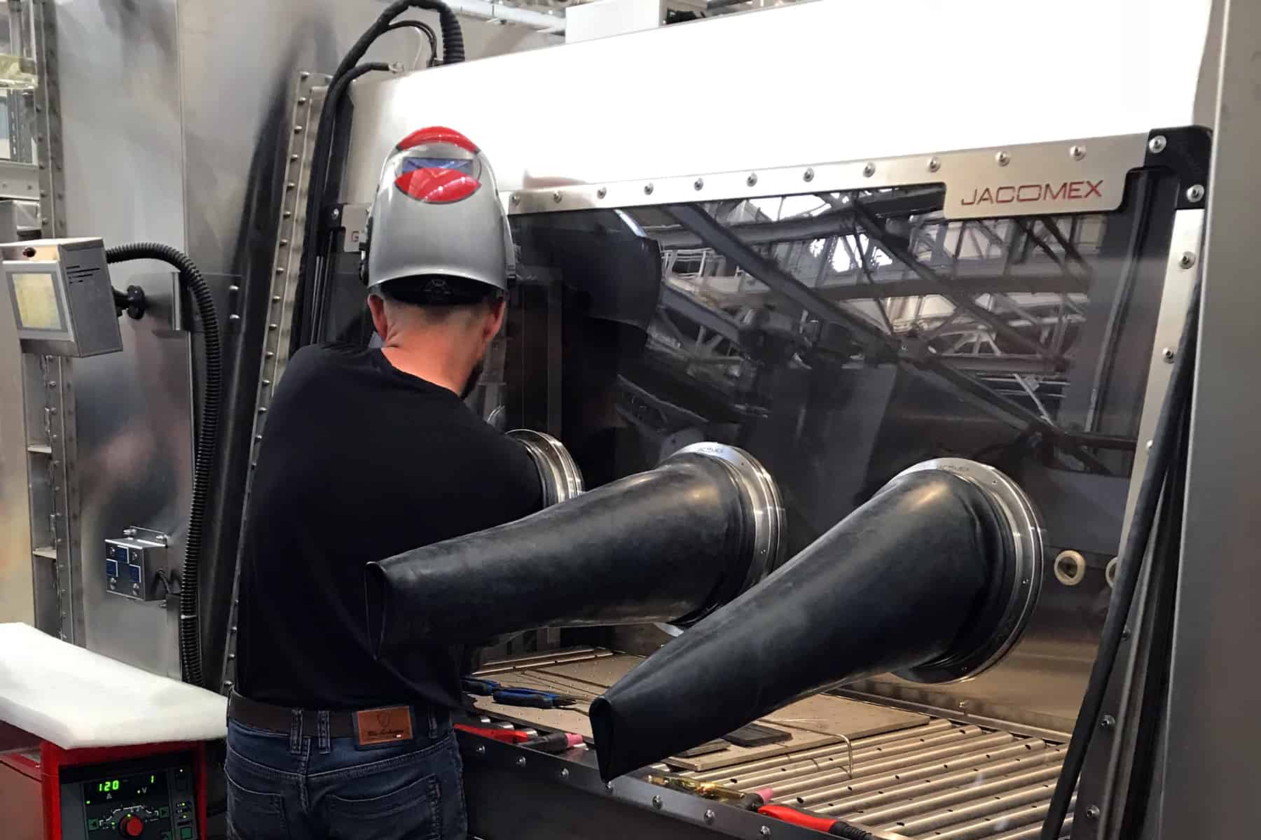

La soudure Tig en boite à gants est un procédé courant, notamment avec le Titane .
Tu pourrais t'inspirer de leur technologie :
par exemple ici:
par exemple ici:
Merci pour le lien!
Je ne connaissais pas.
Je constate qu'ils ont un système de purification de l'argon.
Je constate également que ça à l'air d'être destiné à des domaines bien particuliers.
La question désormais est de savoir si ce système existe pour:
- Garantir des normes plus élevées que les standard (aviations, spatial, ...)
- Ou par ce que c'est indispensable après X nombre de minutes de soudures ( pour garantir des qualités de soudures standard)
Vous avez un avis sur la question?

gaston48
Je ne pratique pas, mais concernant l'emploi du Titane et sa soudure, une boite à gants devient
vite indispensable, quand la soudure est complexe dans l'espace et qu'une buse de grand diamètre
n'est pas suffisante.
Chez certains fabricants de cadres de vélo de haute qualité ou même en réparation par de petits artisans
leur boites à gants peut être très rustiques sous le forme de structure gonflable mais c'est vrais
que dans ce cas la soudure est brève .

Bonne question pour le tungstène. Je pense que la température dans le caisson va être une limite avant le tungstène.
Concernant les impuretés, j'espère ne pas trop avoir de problème grâce au fait que les pièces à souder seront parfaitement préparées. (pas d'oxydation/ pas de traitement de surface/ juste du métal pur).
Merci pour le lien
Roubatoche
Je ne comprends pas l’idée de fabriquer une boîte à gant , chose qui est bien plus compliquée que ce qu’il n’y parait, pour éviter de débourser 20 ou 30 balles de gaz par jour. Le gaz de soudure industriel n’est quand même pas si élevé, et c’est un coût facilement prévisible. :spamafote:
D’autant que, pour souder en boîte à gant, il faut quand même avoir du gaz à la torche…
Bonne remarque
En effet ça ferait 30.- de gaz pour 7h (dans mon cas).
Le truc c'est qu'il est envisageable que je souhaite faire tourner le tout encore plus longtemps.
Bref certes, les prix ne sont pas affolant mais ça fait partit de mon travail de regarder si il ne serait pas simple de modérer cette dépense.
Voilà le pourquoi de ces messages
Du gaz en permanence dans la torche?
J'espérait justement pouvoir y échapper en plongeant le tout dans un environnement 100% argon. Ca pourrait poser quoi comme problème au niveau du tig?
Merci bien
