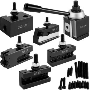

Je dois acheter une tourelle porte outils, sachant que je suis un peu moins que débutant, j'ai trouver ce que je cherche en occasion, en neuf aussi mais les prix s'échelonnent de 300 à 1.300 €, par exemple :
à 155 €
à 300 €
à 99 €
Pouvez vous me dire la différence entre les tourelles de type A ou B ou C ?

pour la tourelle le bon modèle multifix et le type E ou maxi type B d'origine certain était livré avec une tripan 311

Je ne sais toujours pas la différence entre les tourelles Multifix de type a-b-c-d-..... sur les photos des différents site marchands, en neuf ou en occasion, je ne vois pas de différence de taille : pouvez vous m'éclairer ?

comme cité le hermes peut prendre soit la type B avec des outils de 20 .. 25 étant trop gros dans la doc il parle de maxi 18
il faut regardé les cote tu verra que la B et limite pour certain usinage du fait de la long du porte outils
le type E lui aussi passe au max les outils de 20
la E elle passe partout et corespond à celle de série mais quasi introuvable en ocass
