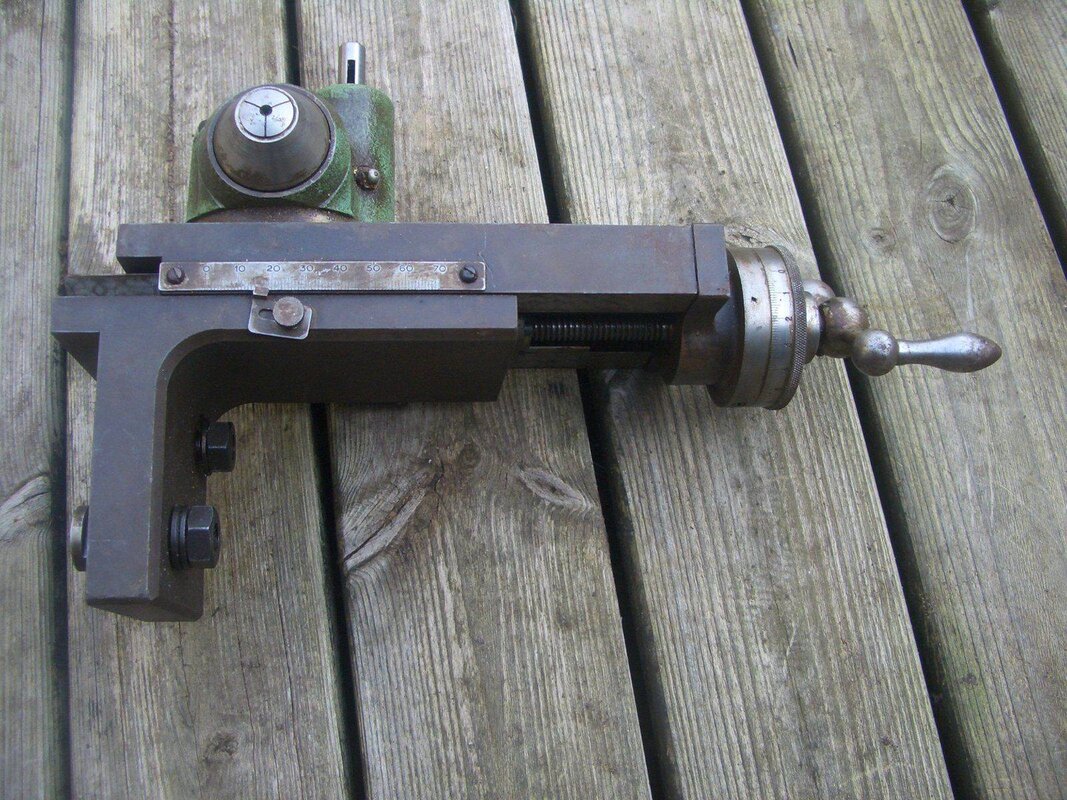

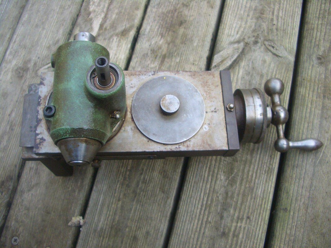

je cherche des pinces W20 de diamétre 5, 5.5 , 10 et 15.5 mm.
Sur mon Crouzet 125 j'ai un ensemble porte fraise
comment l'entrainer simplement?

il manque la poulie sur ton équerre de fraisage - voir photo -, tu peux l'entrainer avec un système de courroie, sur Crouzet je ne sais pas si il y a un rappel pour entrainer cet accessoire depuis la broche (il y a ça sur le 102vm Schaublin), sinon par moteur + courroie extérieurs. j'ai ça sur un 102 pour des petits travaux c'est nickel.

merci omnies_tollens
j'ai la poulie, mais le montage du moteur sur le chariot mobile ne me vient pas
un moteur fixe avec un flexible peut être?
comment ça fonctionne sur ta machine?
