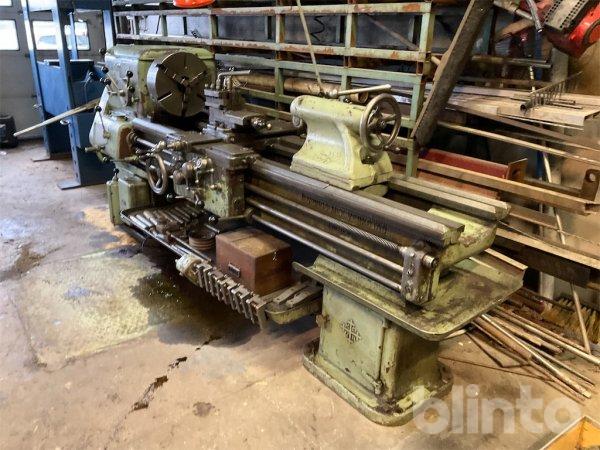

Bonjour, je suis nouveau sur le forum et j’ai une question à poser aux membres du forum concernant l’identification d’un tour à métaux. Je vais vous mettre la photo. Merci pour votre aide .
Il n’y a aucune autre inscription dessus. Merci à vous tous.
Le but est de le restaurer. Je vais également restaurer une fraiseuse .
Oui je sais… pauvre machines…
elle a pris cher, la fraiseuse
pour le Tour, essaye de faire une photo de face, parce que la, vu de derrière, ça va être impossible de te répondre

Le logo du tour fait penser à Israel avec un marquage détourné au profit de la marque?
Faudrait interpréter les caractères pour les traduire si ils sont grec, par exemple..
Une photo de la plaque moteur du tour peut donner indication si il est d'origine.

Bonjour à toutes et à tous, ce tour semble être Russe et la fraiseuse une Dufour sans doute une F51. La protection du moteur des rapide est sur la table..

En tout cas le Logo du tour est géorgien...Donc, sans être russe, il est bien du coin...

Bonjour, merci pour vos réponses et conseils. J’ai donc fait une série de photos du tour pour connaître au moins la marques et son pays d’origine.
Sweden ?
Difficile de faire les photos car il est coincé contre un mur , passage très étroit. Ou alors je suis trop gros !

Merci jéjé4505 pour l’information, il s’agit bien d’un tour Köpings. Donc une question, est ce une marque réputée? Par contre je pense pièces introuvables pour réparations.
