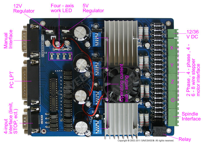

Bonjour a tous,
Je remonte ce post car je ne comprends pas cette histoire de tension.
Prenons ce moteur par exemple :
Moteur pas à pas modèle PAP-14

C'est indiqué tension 3.6V
Si je l'utilise avec cette carte : http://www.savebase.com/InfoBase/SAVEBA ... _4axis.jpg
que j'alimente en 24vdc que se passe-t-il ?
A quoi correspondent ces 3.6V ?
Fred.
MaX-MoD
Cirederf59 a dit:
à rien d'utile: courant nominal * résistance
Ces moteurs sont commandés en courant constant et non en voltage, donc le driver peut (et doit) être alimenté bien plus haut que cette tension "à l'arrêt".
En général, plus tu augmentes tension d'alim du driver, plus tu peux aller vite; mais il y a une limite car plus la tension d'alim est grande plus le moteur va chauffer.
wintereivax
Tu es sur du 3.6 et pas 36 ? Si tu as les datasheet originel du moteur ca serait pas mal...
Parce que 3.6, c'est vraiment très particulier. Pour un micro-moteur, j'aurais encore compris. à cause de l'encombrement du fil, etc. Mais pour un moteur de ~6x6 cm, c'est vraiment bizarre...
Autre solution, cette valeur indique la chute de tension maximum due à la résistance du moteur (3 * 1.2), mais pas la tension d'alimentation...

natale
Avec un PAP en technologie PWM tu peux monter beaucoup plus (60V ou plus) centains moteurs montent jusqu'à 90V

ultimate900
Tu peux les alimenter 10 à 12 fois voir plus la tension indiquée ,en l'occurence 36V ne pose aucun probleme ,mais l'amperage maxi est à respecter . voir le réduire si ça chauffe de trop.
natale
Moi je alimente les moteurs toujours 10% en moins en courent le poteurs reponds mieux...
