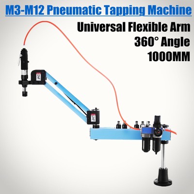

bonjour dans l'industrie on utilise beaucoup ça pour tarauder en série c'est polyvalent ,limiteur de couple, et peut se monter directement sur la fraiseuse ou une autre table
Oui, ça a l'air pratique , mais quelque doute au niveau fiabilité , il me faut du pro , en plus j'ai un doute sur la possibilité de percer très précisément droit , + utiliser le compresseur pendant des heures+ c'est du chinois et moins j'achète chinois et bien.................:???:.
ceci dit, c'est tentant:wink: et merci pour cette intervention.
C'est très couramment utilisé dans l'industrie. Que veux-tu de plus ?

Je ne parle pas des taraudeuse pneumatique sur pantographe qui sont lentes et surtout un gouffre en air comprimé.

Je n'ai pas dit que la patronne servait a gagner du temps, car je ne connait pas:wink:je disais juste qu'avec une simple perceuse, et tourner a la main dans l'autre sens, ça ne va pas assez vite par rapport a une vrais taraudeuse:).
Maintenant pour la machine proposé , si tu dit que c'est très précis , je veux bien te croire.
Mais mon gros problème (chacun le sien :wink:) c'est que j'évite , ou j’essaie de ne pas acheter Chinois.
