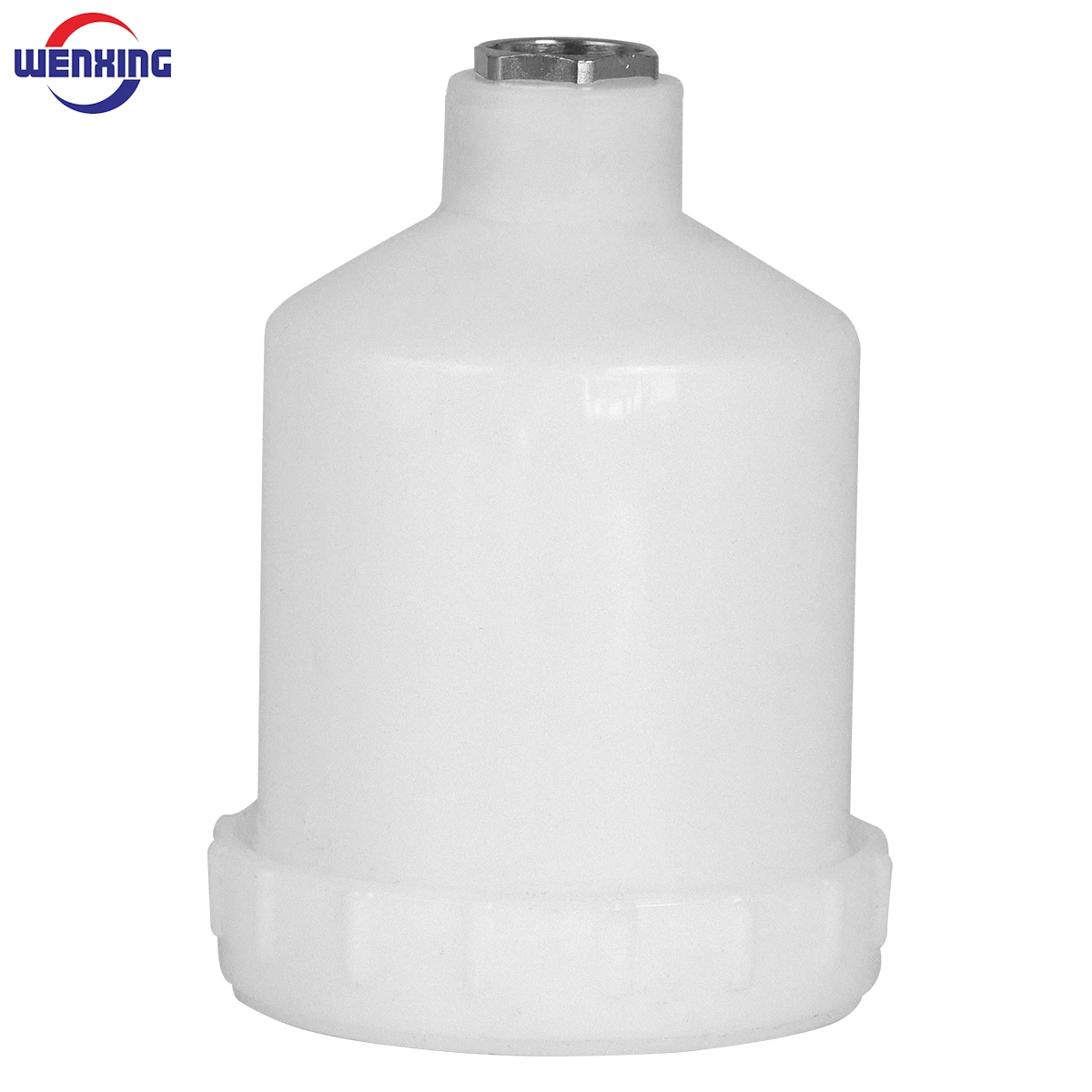

Bonjour tout le monde,
J'aimerais bricoler un système de lubrification pour perceuse à colonne. Je trouve ça pénible de lubrifier à la burette. J'aimerais un système avec un réservoir en hauteur pour que le liquide tombe par gravité, un genre de tuyau sectionnel ajustable avec une sortie proche du mandrin et une pédale pour commander la sortie du lubrifiant.
J'ai fait une recherche sur le forum et je n'ai pas trouvé ce que je cherchais. Plutôt que de réinventer le fil a couper le beurre, je pose la question ici, il y a forcément quelqu'un qui a déjà fait ça.
Avez vous des idées, conseils, remarques ou suggestions ?

bonsoir
moi, j'ai mis un bocal de pistolet a peinture acheté chez ali, un petit robinet et un flexible d'arrosage, c'est simple et ça fonctionne

Merci pour vos suggestions.
Je suis finalement parti sur une solution autonome en énergie. Réservoir en bidon de 5L, crépine, tuyau, passe paroi, pompe manuelle avec anti retour, et flexible de lubrification aimanté.
