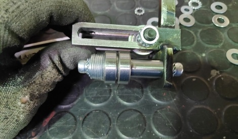

J'ai un autre problème aussi c'est que quand j'appuie trop fort, parce que l'épaisseur est importante, la lame a tendance à chasser à côté du roulement arrière. Peut-être qu'il est pas assez large en diamètre. Ce n'est pas celui d'origine.
Savez-vous quel type de roulement et de diamètre il faut ?
J'allais te dire justement que je trouve ta lame très au bord du roulement quand tu compares avec la mienne... Je mesure son diamètre demain et je te redis ! Mesure le tien et on comparera.

Bon, j'ai pas encore mesuré le mien, je vais y aller de ce pas ! Mais à voir le tien, on voit de nettes marques qui doivent entraîner la lame vers l'extérieur quand la lame recule à la poussée notamment pour des pièces épaisses !
Tu peux déjà essayer de le démonter et de le retourner.
J'y vais ! A tout de suite.
Le mien fait également 30. J'ai regardé aussi comment tu peux éventuellement mieux le positionner par rapport à la ligne de lame : il y a deux écrous qui tiennent tout le support et les trous du bâti sont déjà fraisés pour permettre un déplacement latéral.
OK je vais faire ça … le retourner et déplacer la colonne … Sinon, je pense qu'il y a moyen d'augmenter le diamètre du roulement. Faut que je recherche les dimensions d'origine.

Sinon j'ai retourné le roulement et refait le réglage de la colonne avec les deux vis. Mais il n'y a pas beaucoup de marge et si je règle tout sur la gauche, je note qu'entre la position haute et la position basse il y a un gros décalage du centre de la lame par rapport au centre du guide oui il y a des cales en bois.
Voici ce que donne les positions haute et basse après le réglage que j'ai fait au mieux.
Pour le roulement de butée j'ai mesuré et je pense qu'on peut remplacer le roulement de 30 par un roulement de 32. Je pense qu'un roulement de 34 irait aussi mais je n'en ai pas trouvé.
