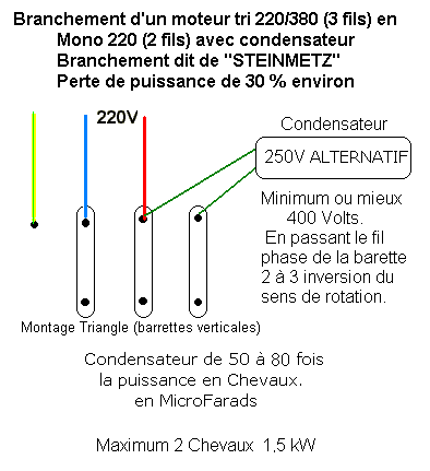

Autre hic: ce moteur 220 de perceuse a colonne ne tourne pas dans le bon sens car je ne voulais pas que celui ci depasse de l'idée (en dimensions)que je me faisais de ce tour....
Et bien ce n'est pas fort compliqué de le faire tourner dans l'autre sens,mais il faut y penser ( merci internet): demontage de celui ci et simple rotation de la cage,quelques petits trous bien placés pour les cotés car pas prevus et la miracle c'est ok.

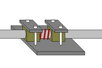

Ces glissieres sont mecaniquement vissées sur mon batit en corniere soudées, et la commence la joie du percage taraudage et surtout de la casse de taraud dans les pieces et c'est la qu'on apprends qu'il y a des dimensions de percage a respecter pour pouvoir tarauder et qu'il est plus simple de laisser la piece a l'etau de la perceuse etc.....c'est en forgeant que l'on devient forgeron.
la photo n'est pas top milles excuses.
Le chariot proprement dit est du meme ordre, tout est sur glissiere avec rattrapage de jeu , les deplacements se font par le biais d'ecrous soudés avec rattrapage de jeu systeme ecrou libre et ressort.
Que ce soit l'axe x ou y c'est idem,le premier ecrou est fixe a la piece a mettre en mouvement sur lequel un petit "tube" carre est soudé qui dans ce dernier permet apres queque coups de limes d'y adjoindre un second et un ressort entre eux.
J'ai choisi de la tige filetée simplement pour les deplacements, question de coup dans un premier temps,sans dire de betises pas de 1.25 axe x,et pas de 1 axe y,un tour un millimetre pour y c'est pratique, vu que je n'ai pas encore fait de volant digne de ce nom.
