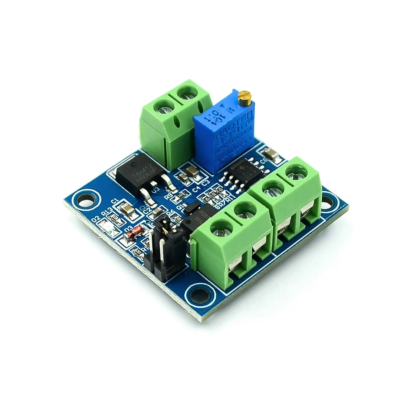

je viens de teste le câblage mais sans le relier a mon cnc shiel, j'ai voulu utiliser le potar du PWM.
PWM MORT = une pièces (la grosse pièce verte cylindrique a cote du condo) est devenue brûlante en quelque second et plus de diode allumer; la broche a tourne quelque secondes puis plus rien.
je remit la broche en direct sur l'alim = ça fonctionne. ouf...
le pwm ne pas fait pour une brioche de 500w. il faut je pense un pwm plus puissant.
j'ai verifié le fusible du pwm, il est bon. j'ai rebranche a vide le pwm (sans moteur) l'alim sur 48v (avec le potar de l'alim)
j'ai bien 48 volt qui arrive au borne du pwm mais rien au sortie. et la grosse pièce verte c'est remisse a chauffer.
donc pour moi c mort je monte plus ce truc sur ma cnc.
au final juste 5€ de perdue et un grosse peur. mais bon rien de casser et pas de dégât sur ma cnc. je m'en sort bien.
si quelque'un connais un bon PWM qui puisse prendre 11volts DC et 500 watts de puissance je suis preneur.

CNCSERV,
Paramètres techniques:
Tension de fonctionnement du module: DC 12 v - 30 v. (Puissance requise: plus de 100 mA)
Plage de fréquence de réception du signal PWM: 1 KHZ - 3 KHZ;
Plage de niveau d'entrée du signal PWM:Fengfeng valeur de 4,5 V à 10 V de niveau, aiguilles de sauvetage à 5 V. Le signal de niveau de classe principalement pour les cartes classiques de contrôle industriel (par exemple, les cartes MACH3), l'interface 5 V CPU;
Fengfeng valeur entre 12 et 24 v niveau, sauter l'aiguille à 24 v. Le signal de niveau de classe principalement pour l'interface PLC classique.
Gamme de conversion PWM: 0% - 100% conversion PWM 0 à 10 v

finalement j'ai acheter le 1 que tu m'as monter
je l'ai prit apres avoir vu cette video:
je pense l'avoir dans 2-3 semaines, je te tient au courant mais je pense que ça va le faire
merci encore de ton aide
bonsoir tout le monde,
j'ai reçu le module. il fonctionne bien mais maintenant j'ai un problème avec GRBL.
quelque soit la vitesse que je lui donne, il envoie 5 volt donc pour le module , grbl demande 12000tr/min.

bonsoir,
j'ai trouver mon problème
mon $30 était sur 1000
or il faut le mettre sur 12000 (qui est la vitesse de ma broche)
et là, ça fonctionne super bien. voila
