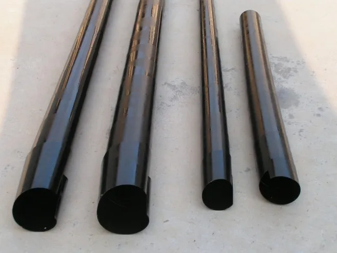

Pour protéger la vis mère des copeaux , il y a ce tube télescopique qui se fixe avec deux vis à gauche du trainard , la plaque de fixation est soudée sur le tube ,
Ici elle est conçue pour être montée sur un tour Myford super 7
