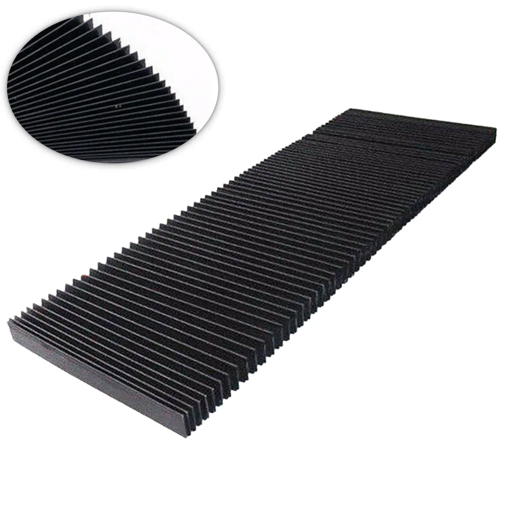

Bonjour, comment protéger le banc de tour contre les copeaux entre le chariot et le mandrin
En ayant des racleurs en bon état qui pousseront les copeaux et limaille avant le passage du (ou des) chariot(s).
C'est une solution parmi d'autres.

@Papygraines c'es top ce que tu montres !
moi j'ai des barquettes alu des boits de cartons en tous genre que je pose mais ca me pete toujours les roubignoles ca se barre ca gene etc etc

Depuis que j'étais apprentis, on avais des gamelles en tôle sur le devant du trainard, sous l'outil de coupe,
L'avantage c'était pour récupérer les copeaux de Bronze, Laiton, Alu,
J'ai çà sur le AC280,

Je me sert de la vis de lunette à suivre pour la tenir,

Vue du dessous pour la réalisation du protecteur de banc / cuir et lames de bois /
