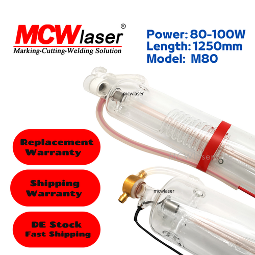

Bon bah si vous avez de bonnes adresses pour un tube 100W pas trop cher je suis preneur.
Celui là par exemple ?
en plus il est en angleterre donc moins long a etre livré.
Si tu peux essayer de trouver un laser "reci" ils sont bien meilleurs pour la gravure et la découpe.
Merci pour l'info sur les RECI
L'ideal serait de trouver un vendeur en europe pour la TVA.
Mais ca tape vite un 100w 145cm 80cm de diametre :(
