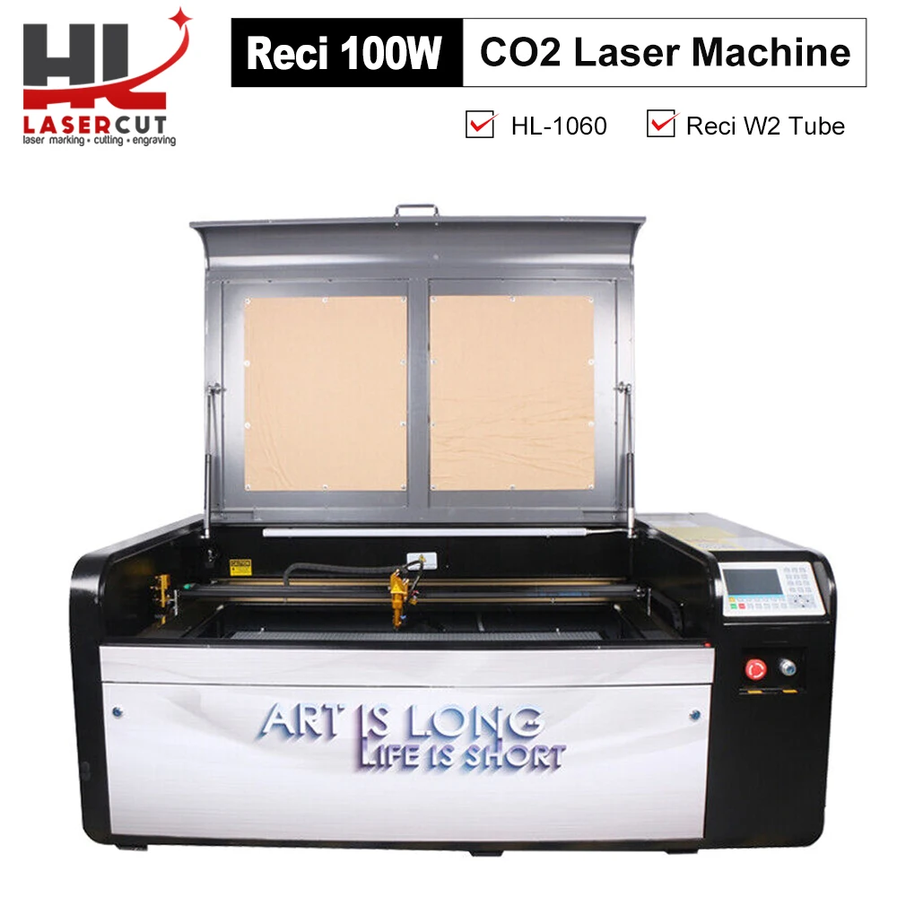

Quand c'est comme ça regardes chez les Chinois : 3425E livrée avec suivi
960*600mm utile (37,5*24 pouces, 100W, Autofocus, et on dirait qu'ils fournissent l'axe de rotation pour les machins cylindriques.
Là dans les specs tu voies le tube et tu sauras combien ça coute quand tu devras le changer.
Avec ce que ça te coute en moins tu peux même te payer une belle ventile qui t'évitera de t'empoisonner.
Vu que ni Dremel ni Glowforge ne précise rien pour le tube, vas plutôt sur Aliexpress.
Avant de te décider écris au vendeur et vérifies bien si l'alim est faite pour notre réseau 220V 50Hz et compatible avec nos prises.
Vérifies également si le MachineFrame est complet avec les axes, les moteurs, le tube et la tête laser qui sont affichés dans les specs.
- dans les avis l'acheteur Italien a l'air plutôt content et les photos montrent une machine complète -
Amuses toi bien.

La machine d'aliexpress travaille en 96x60cm avec une puissance de 100W.
Vu les rouleaux motorisés fournis tu peux graver des machins cylindriques.

Salut, pour notre part on a tenté l'aventure d'une graveuse/decoupeuse chinoise avec laser CO2 100w.
De memoire on l'a payé 2600euros port compris il y a 1 an et demi avec la ventillation, la pompe a eau le tour pour les objets cylindriques (jamais utilisé)
C'est ce style là mais en rouge https://www.ebay.fr/itm/RECI-100W-C...192988?hash=item3d6471ed5c:g:EMMAAOSw-uda9VGn
Et franchement le rapport qualité prix est là, car en plus d'un an on lui en a vraiment fait voir et on viens juste de changer le laser.
C'est sur que je pense quand meme qu une trotec ou epilog sont plus "precises" et "pro" mais celle ci vis a vis de son prix a clairement pas a rougir.
