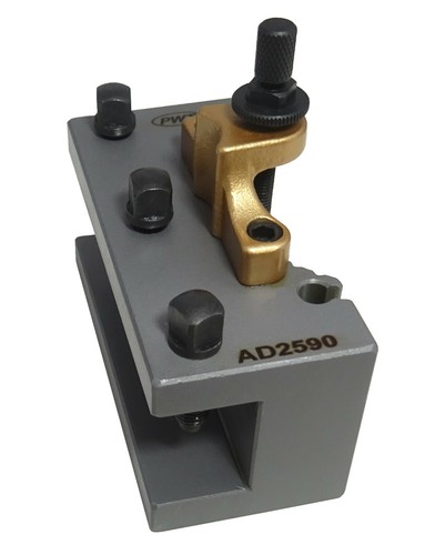

Alors voilà mon tour de velliere h130f a une tourelle multifix type A
je connais cette marque de réputation mais sais la première fois que je dispose de cette tourelle sur un de mes tour
Alors voila ma tourelle dispose de porte outils pour des outils de 16 mm je trouve ça trop petit il faudrait du 20 mm minimum ça serait bien mais je ne sais pas si on peut installer des portes outils de 20 mm ou plus sur ma tourelle ?
il existe des porte outils en 20mm
oui ca passe , ma tourelle en A a des porte outils en 20 pas de soucis :)
je vous remerci pour vos info vue qu'il me faudrait plusieur porte outils ça va me couter un bras en neuf je vais donc faire une recherche sur le forum pour voir si je trouve la perle rare
pour ma part , le plus simple et le moins cher (que j'ai trouvé) c'est chez paulimot , par 2 ils sont dans les 50 €
Faut lire jusqu'au bout :-D
'D' signifie pour outil carré et 'B' pour outil rond mais c'est bien du A. J'ai les deux modèles.
Toutes les infos ici, tu peux même demander conseil. Peter te répondra rapidement.
J'ai acheté plusieurs porte-outils ici: https://fr.aliexpress.com/item/32656244196.html?spm=a2g0s.9042311.0.0.27426c37xJVkuF
J'ai pris la référence 540115 pour justement pouvoir monter les outils de 20.
Bonjour.
Pour info, c'est chez ce fournisseur que j'ai pris récemment de la pièce de multifix type B (une chape avec son excentrique) pour rafraîchir ma tourelle. Du si bon matos que je viens de recommander le même ensemble pour en rafraîchir une autre :lol: et forcément, à prix défiant toute concurrence.
Remplacer des outils de 16 mm par du 20 mm, ça fait une arête de coupe plus haute de 4 mm : ça passe question hauteur de pointe, ça ne sera pas trop haut ?
Sur De Valliere avec la tourelle " classique " les outils à plaquettes de 20 sont à hauteur de pointe
