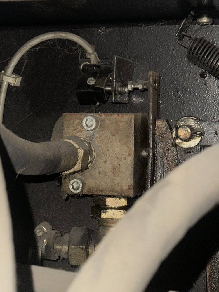

Bonjour à tous, on m’a demandé d’intervenir sur une plieuse amada, mon soucis est que je n’ai aucune doc à disposition sur place,
Ma question est la suivante, lors du pliage le tablier doit il maintenir sa position ou bien est ce qu’il redescend des qu’on lache la pedale?
De plus, j’ai un capteur sous la machine, il est activé quand le tablier est en position pliage, pouvez vous me dire si il s’agit juste d’un capteur de position ou si il commande le maintien une fois le pliage fait?
    91.1 KB · Affichages: 0

Il faut continuer d’appuyer sur la pédale pour rester en pression, (ou position),
Le capteur sous la machine,
ne seraise pas le changement de vitesse pour la montée,
grande vitesse du bas jusqu'à ce contact
puis petite vitesse pour le pliage,
Il y à des Doc sur les plieuses, dans les doc à télécharger,
Cordialement.

Merci pour l’info, les capteurs des vitesse montée et descente sont en face avant ce n’est donc pas ça, je vais voir les docs merci
Coucou, contacte Amada France par téléphione. ils vont te transmettre la documentation à partir de la plaque de la machine.
