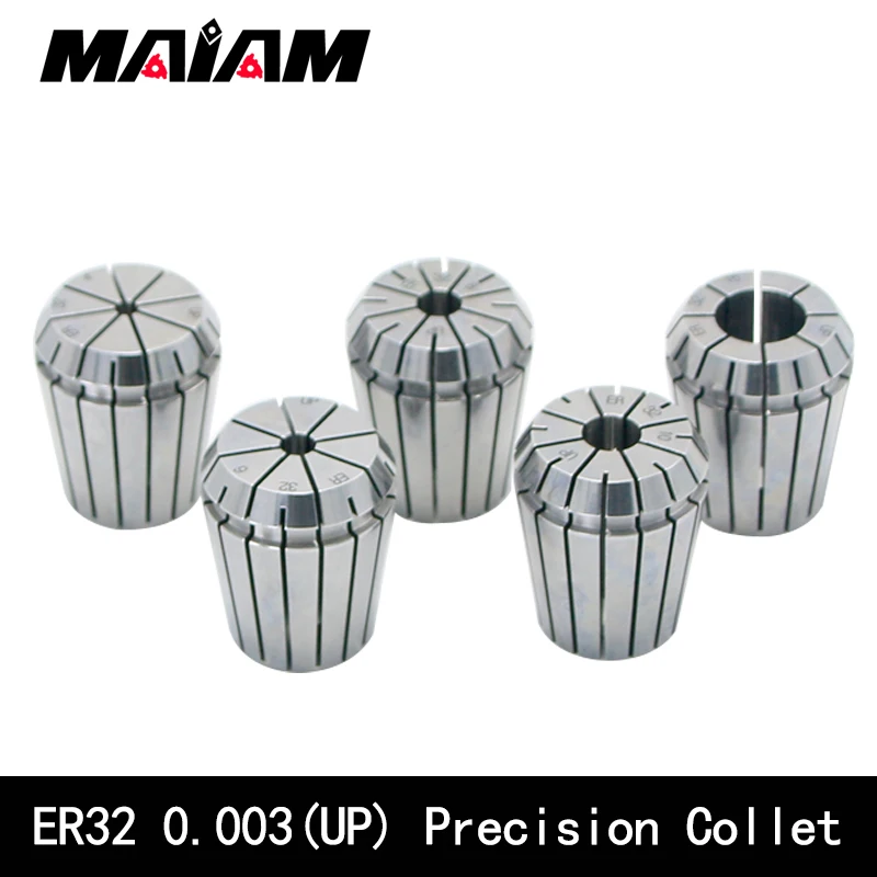

Pas cher et de super qualité (AAA) :
https://fr.aliexpress.com/item/1005001977911488.html
En version "Oversize" :
Attention aux pinces ER premiers prix qui ont une tolérance de faux rond bien plus élevée (0.015 voir 0.008).
Pas cher, mais vraiment vraiment pas précis... 0.015mm
C'est sûr que ce n'est pas d'une précision diabolique, mais pour un usage courant ça suffit je pense ? A moins de faire de l'horlogerie qui exigerait des précision de l'ordre de quelques microns ? Avec un porte pinces de même niveau et une machine qui va avec :smt017 ?
Le problème est la chaîne de tolérances, depuis la broche en elle-même jusqu'au bout de l'outil.
On additionne les centièmes pour au final avoir parfois 1 dixième de mm (voir plus) au rayon de faux rond au bout de la fraise...
C'est énorme ! Et résultats, une mauvaise précision, des cotes/pièces foirées, des vibrations qui engendrent un mauvais état de surface voir une casse de l'outil au final.
Un comparateur en bout de fraise peut parfois révéler des mauvaises surprises...

pour les pinces er a un prix pas trop cher, pour en avoir essayer plusieurs, c'est un peu au petit bonheur la chance, parfois le plus gros problème au niveau de la concentricité, sa vient de l’écrou de serrage et non des pinces, en serrant a fond et desserrant d'un quart de tour sa atténue un peu le problème, parfois....
Pas cher, mais vraiment vraiment pas précis... 0.015mm c'est à laisser au fond d'un tiroir.
Pas tout à fait d'accord,
0,015 c'est le défaut maximum donné par la norme des pinces ER standard, et pas que chez les chinois. Pour avoir plus précis il faut choisir des séries "précision", beaucoup plus chères. Par exemple ici dans le catalogue Rego-Fix, marque suisse réputée (runout de 0,01 pour les standards et de 0,005 pour les précisions).
