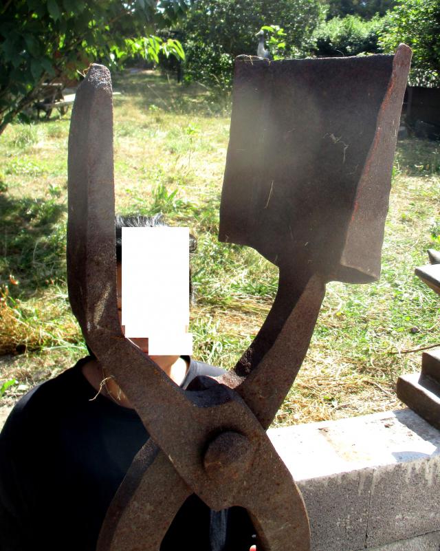

Je possède des pinces de forge géantes
J'aimerai en savoir plus sur la maniere dont elles étaient utilisées ?
Quelqu'un a t il des infos ?
Celle en photo mesure 183 cm et pese environ 60 kg
mais j en ai de plus grandes qui font dans les 130 kg
La pince a vide qui fait dans les 130 kg devait peser plus de 200 kg avec la piece de fer maintenue dans son bec
J'imagine que ce type de pince était utilisé pour la forge au martinet ou alors en fonderie

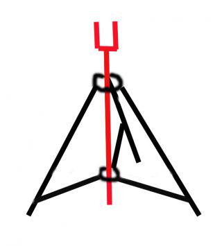

Je pense que les pinces étaient placées dans une sorte de fourche qui permettaient un mouvement haut/bas de la pince comme une balançoire.
La fourche devait sans doute aussi posséder un axe de rotation de manière à faire un mouvement gauche/droite par exemple pour déplacer la pièce à forger du feu au marteau pilon
Il devait sans doute y avoir aussi un anneau coulissant pour maintenir la pince fermée.

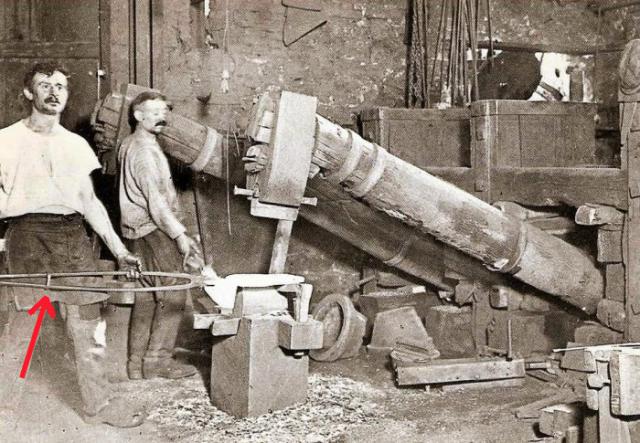

conf photo du type qui forge au martinet la pince est plus petite mais le principe reste le même
