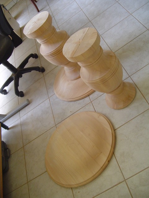

voila je recherche la facon de faire ces pieces en bois
avec un tour c possible?
car je voie que au milieu des pied c fendu?
par contre pour faire l'embase il faut trouver un gros tronc?
desole de toute ces question etant novice dans le milieu
avez vous une estimation du prix
hauteur 70/80 cm
ceci et pour poser une table (plateau de poker)
Avec un tour pour le bois équipé éventuellement d'un dispositif de copiage cela ne présente pas de difficulté si on sait faire.
Il est probable que les pieds ont été faits après avoir collé deux pièces de bois ensemble pour avoir la section et peut être une meilleure tenue au fendillement.
Une adresse sur le webhttp://www.hmdiffusion.com
Pour le matériel et éventuellement des stages d'initiation.
Les pieds se font effectivement au tour à bois. On peut tourner dans une seule pièce de bois mais on peut aussi utiliser une pièce obtenue par collage de plusieurs morceaux.
La base est un panneau obtenu par plusieurs lames collées.
Cordialement.
Jebri.
Pour faire des pieds comme ceux ci, il faut impérativement les faire avec des morceaux de bois bien sec, assemblés par collage, sinon le pied va fendre aprés tournage, même si le morceau de bois n'est pas fendu au départ, ce qui est peu probable. L'embase sera elle aussi collée.

Les bois les plus employés sont le chêne et le hêtre. Les pieds en photo sont vraisemblablement fait avec ce dernier.

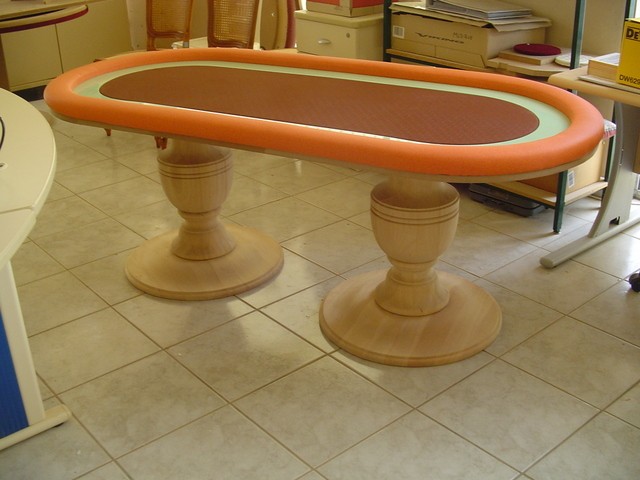

C'est des pièces importantes à faire (si le carrelage, c'est du 30x30, on doit être dans les 50 cm de diam) Fixe bien ton tour !

Sur la photo, on peut penser que les carreaux du sol font 30 X 30 cm de côté, donc les socles des pieds ont un Ø d'au moins 50 cm. Un tourneur profesionnel pourra les faire sans copieur, mais sur un tour capable de tourner les grand diamètres.
Sur les tours à bois, les pièces de ces diamètres ne se font pas sur le banc (sauf sur les très grosses machines), mais à l'extérieur, soit en faisant pivoter la poupée fixe du tour, soit carrément à l'extrémité opposée de la broche, sur sa partie gauche.
Ces pieds sont en deux parties, tournées séparément et assemblées par un tourillon et collées :
1) Le fût, dont le fil du bois est vertical,
2) Le socle, dont le fil est horizontal.
Bien sûr, ces pieds sont faits en plusieurs morceaux de bois collés avant le tournage.
Le hêtre se tourne très bien mais n'est pas très joli. Toutes les essences d'ébénisterie peuvent convenir : chêne, noyer, orme, acajou, etc... Mais attention au prix de ces essences, en plus du travail !
