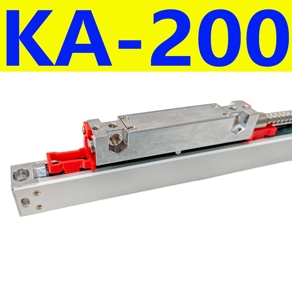

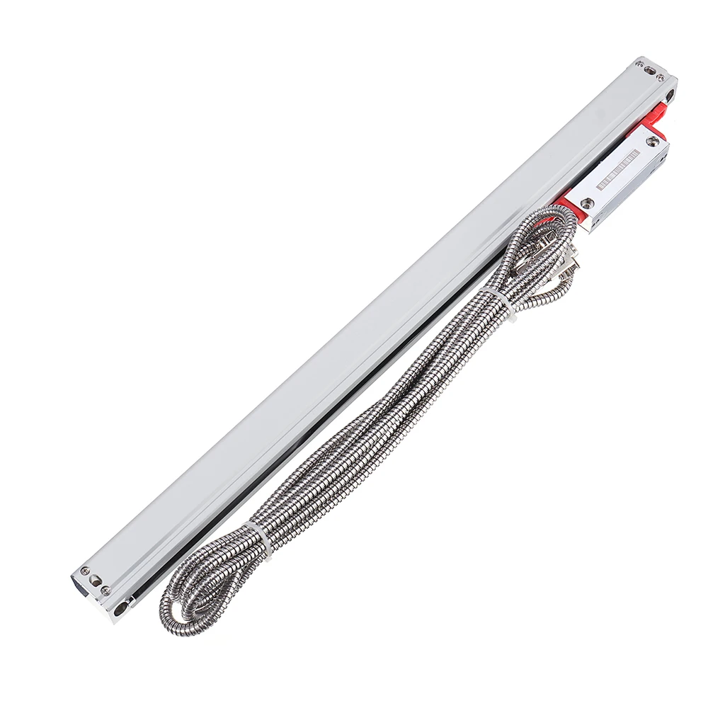

Suite aux conseils reçus sur le forum, j’ai trouvé ... et je viens de commander :
a) pour le longitudinal, une règle de KA300 de 420 mm de course (5ųm)
b) pour le transversal, une règle 5ųm ultra-mince 16*16 SINO KA200 de 100mm de course
Ce qui correspond exactement à mes courses... et en Europe...
Pour le longitudinal, ca devrait aller pour l’installer...
Mais pour le transversal ca va être une autre paire de manches...
Pour monter le PAC, à l’époque, j’avais déjà fait une extension du trainard vers l’arrière du banc... ainsi qu’un prolongement du chariot pour ne pas que ca penalise la course quand on se rapproche de la poupée mobile...
Mais ajdh ce n’est pas pareil, la règle de 100 mm de course fait 203 mm de long...
Et en plus les vis de réglage du lardon sont de ce côté...
