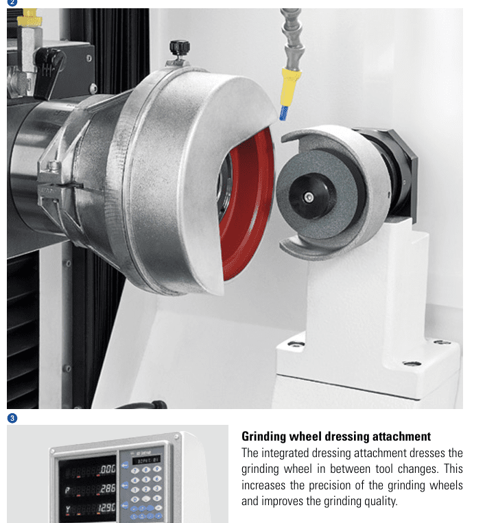

Pour le dressage des meules diamant et CBN sur machine, 3MTM WENDTTM propose des systèmes de dressage avec meule boisseau ou meule périphérique en carbure de silicium (SiC) ou en corindon (AI2O3). L'utilisation du système de dressage et d'affûtage ROTODRESS, peut réaliser un dressage cyclique ou continu. Ce système se répand de plus en plus car il permet de maintenir une coupe franche à des meules diamants ou CBN à grains fins.

A dresser a la meule conventionnelle avec dresseur frein, et avivage au stick

Pour la dresser, il faut une meule conventionnelle QUI TOURNE et balayer dessus de maniere normale. C'est la seule et unique bonne facon.
