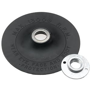

je galère un peu pour couper les rails, j'ai déjà grillé la bosch gws1400 (mais je pense a un défaut de fabrication car elle ne forçait pas), j'ai racheté une de bas de gamme,ca chauffe à mort, à mon avis cela ne va pas durer longtemps non plus,
a force les rails vont nous couter plus cher que des rails déja fait,les disques je n'ai pas compté combien,et le temps non plus, :lol:
et on a pas commencé à usiner à 45°,c'est peine perdue avec cette méthode,
en fait avec des disques de meuleuse standard, il faut pas essayer d'utiliser le plat, le disque se poli , et rapidement n’enlève plus aucune matière,
ce qu'il faudrait, c'est ça :
http://dix470.blogspot.com/2012/04/last-few-days-have-been-spent-on.html
mais je ne trouve pas sur le net, je ne sais pas comment cela s’appelle,
j'ai cherché localement je n'ai pas trouvé non plus.
j'ai ce genre de disque qui marche bien aussi, mais ils ne sont pas précis, de part leur fixation:
disque abrasif
ou sinon coller avec de l'époxy, sur un disque rigide
si vous avez des solutions je suis prenant,

Pour couper il faut des disques à couper ( forcément ;-)) mais de 1mm d'épaisseur, et y aller progressivement, si tu as un bon guide il faut entamer doucement tout le long , jusqu'à plus ou moins la moitié de l'épaisseur de la cornière puis doucement le reste . Et pour les 45 ° j'ai utilisé des disques fibres ( idem que ceux que tu cites) au ziconium et comme pour la coupe, descendre le guide par 5/10ème à la fois maximum. Mais de toute façon il faut beaucoup de patience pour cette étape , c'est long à faire mais au final ça vaut bien le coup!
Bon courage ;-)
Explo10
Oui plaqué contre un disque à couper rigide de 4mm sans renfoncement , mais pas collé , comme ça chauffe les colles ne tiennent pas. J'ai bien entendu changé plusieurs fois de disque fibre au fur et mesure des passes, et pour la passe de finition j'ai utilisé du grain 120.

j'avais pas vu ton message explo, j'étais en atelier, pour la colle, j'ai collé avec du super glue, sur un disque de 1.6mm, pressé quelques secondes avec un serre joint, nickel , ca n'a pas bougé d'un poil. :lol: je pense qu'avec de la colle epoxy (en seringue, bi composante) ça devrait le faire aussi.
j'ai mis sur un disque en recto et un autre au verso, en revanche sur le coté ou il a lé ecritures ca tient pas, i fo décaper un peu avant,
comme cela je peux utilisé chaque coté du disque, pour l'instant je suis a plat, c'est a dire que j'ai coupé à 0°, ensuite j'ai surfacé avec ce systeme.
j'ai utilisé des disques comme cité par explo plus haut,
si j'avais su j'aurais perdu moins de temps et d'argent,en plus cela ne coute pas cher à faire,et c'est precis quand même,
par expérience, à présent, je rejoins ce qu'a dis explo
Pour couper les rails, j'ai utilisé un guide avec des passes de 1mm env de profondeur, quand il reste environs 3 mm à couper, je fais dépasser le disque de 1.5 à 2 cm et puis j'y vais doucement, cela ne sert à rien d'aller vite, car ca bouffe les disques plus rapidement, concernant l'épaisseur des disques je préfere 1.6 au lieu de 1mm, car il s'use moins vite,et c'est un peu plus solide mais les deux fonctionnent bien.(je précise que mes cornières sont en 8mm)
j'ai essayé avec du 2.2 mm c'est trop épais,ca chauffe et ca prend du temps.
