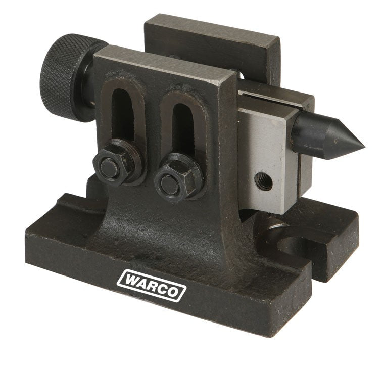

Bonjour à toutes et à tous,
Je me permets de créer ce poste car avec un ami créateur de sabre laser comme moi, nous n'arrivons pas à trouver de contre pointe pour nos mandrin diviseur de fraiseuse (BF28 et lui BF 25). L'idée serait de trouver une contre pointe acceptant une pointe bull nose afin de pouvoir venir en opposition du mandrin et maintenir nos cylindre (sabre) afin de réalise des gravures/rainures sur pièces d'au moins 10cm.
Voici l'idée :
Contre pointe --> Cylindre <-- Mandrin
Ci-dessous le modèle de mon diviseur et mandrin :
- https://www.warco.co.uk/rotary-tables-engineering-tools/303105-hv4-tilting-rotary-table.html
- https://www.warco.co.uk/rotary-tabl...02982-hv4-rotary-table-100mm-3-jaw-chuck.html
Savez-vous s'il est possible de trouver ce type de produit dans le commerce où est-t'il nécessaire de réaliser soit même la pièce... ?
Merci par avance et bonne semaine :)

Yes bien sûr les voilà :
1 - En gros je recherche un équivalent de ça mais pour ma fraiseuse et aligné en hauteur avec le centre de mon mandrin/diviseur
2 - Pour pouvoir y mettre ma contre pointe bull nose :
3 - Or, actuellement, je n'ai que ce support et sa contre pointe :
mais cela ne convient pas pour du cylindre (diamètre interne allant entre 20 et 30mm)
J'espère que les photos aident à mieux cerner mon problème et encore merci pour votre aide :)
Il se peut que je ne mentionne pas le bon terme quand je parle de support donc si vous savez comment le nommer, je suis preneur :)
Bonne journée

salut ,
non , Dodore , non ; il cherche le mouton à 5 pattes : une contre poupée qui possède un cône femelle CM2 à fixer sur la table de la fraiseuse
A++
J'ai compris !!
Alors c'est ça qu'il te faut, mais il faudra faire l'adaptation pour y mettre ton CM2.. ou voir avec Warco si ils n'auraient pas cette option..
Tu pourrais aussi adapter ton Bull Nose directement sur la contre-pointe Warco, avec roulement ou sans selon tes besoins..
Donc tu cherches ce truc ?
C’est une contre poupée
et bien sûr , à la bonne hauteur et avec le cône morse 2
@Dodore C'est exactement ça :)
Je cherche une contre poupée avec cône morse 2 car j'ai déjà la contre pointe :)
Je commence à cerner le jargons !
et ci possible une contre poupée spécialement pour ma fraiseuse histoire de ne pas avoir à démonter celle du tour pour la mettre sur la table de la fraiseuse (et devoir l'adapter et tout)
Avec de la chance , eventuelement chez le fournisseur de ton diviseur tu trouveras la contre poupée qu’il te faut
sinon ´ il faut en acheter une comme sur la photo qui est réglable en hauteur , et si c’est pas suffisant il faudra fabriquer une semelle pour la rehausser
par contre pas sûr que ce soit avec le cône de ta contre pointe
si le cône de la contre pointe est plus gros que CM2 il faudra mettre un cône intermediaire pour compenser , ou bien acheter une autre contre pointe
Bon problème à moitié résolu :)
Visiblement ma contre poupée prend la contre pointe bull nose que j'ai en stock ! première victoire.
Maintenant faut que je trouve une astuce pour faire en sorte que la contre pointe soit bien alignée en Y et Z vis à vis de mon mandrin.
Le mandrin sera bien entendu correctement ajusté à l'aide d'une pinnule de centrage et d'un rond en acier inséré dedans.
En revanche pour la contre poupée / contre pointe c'est assez compliqué à ajuste j'ai l'impression.
Je pensais faire un montage en me servant des rainures de la table et ainsi permettre à la contre poupée de glisser le long de l'axe X aligné au mandrin sans que cela n'affecte l'axe Y (profondeur).
